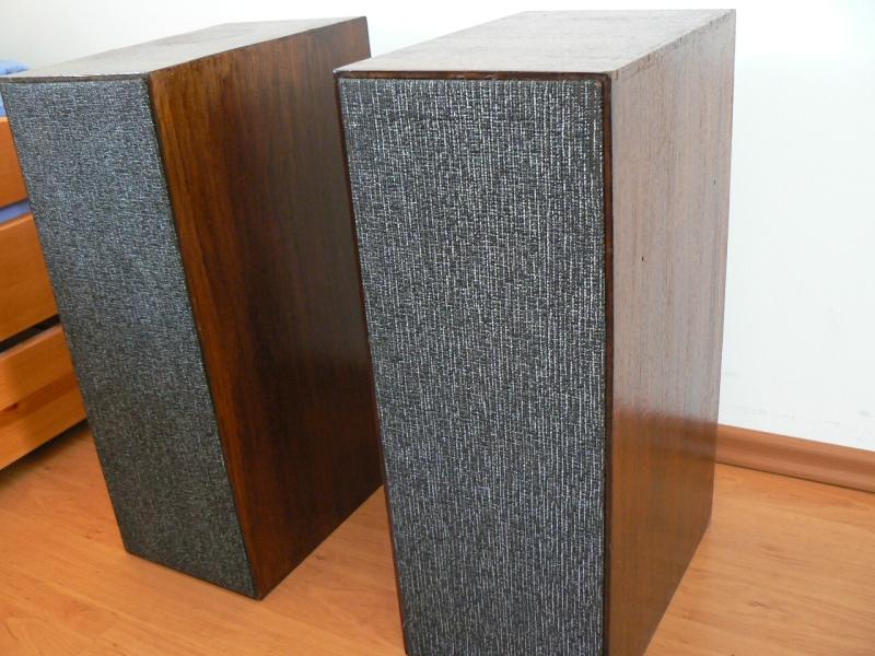

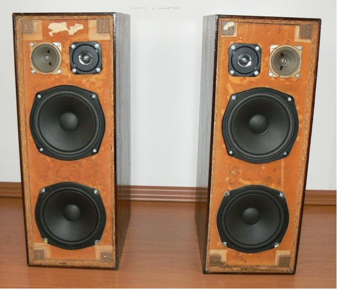

    Niedawno odkryłem zdumiony ,że mam z dawnych czasów parę kolumn Unitra Fonika A-17.
    w bardzo dobrym stanie technicznym - wszystkie głośniki w idealnym stanie - grają dobrze i czysto ,tylko
    barwa taka jakaś inna .
    Mają po dwa głośniki Tonsil GDN 16/15 15w 15 ohm
    oraz po dwa Tonsil GDW 3,5/1,5 1,5 W
    Na etykiecie z tyłu jest podany typ A-17 i 20VA czyli są to 20 watowe kolumny.
    Teraz aktualnie remontuję Denon AVR-2106 i jak się powiedzie ,to będzie dobre kino domowe.
    Kolumny mam takie kombinowane (każda para inna) i brak mi w tej chwili centralnego i suba (którego będę prawdopodobnie sam robił) pomyślałem więc ,czy nie było by dobrym pomysłem z tych 2 A-17 zrobić słupek ,który robił by jako 40 watowy centralny.
    Tu mam problem ,gdyż zdaję sobie sprawę ,ze wszystko trzeba by połaczyć od nowa i nowa zwrotnica oczywiście.
    Wstępna koncepcja jest taka ,żeby kolumny skręcić/skleić w słupek i wy szpachlować,pomalować u lakiernika a z przodami to jeszcze nie wiem - może skóra i metalowe pierścienie?.
    Fabrycznie cała kolumna jest od środka wyklejona pianką i nie ma żadnych przegród -jedna przestrzeń dla wszystkich 4głośników.
    Zastanawiam się ,czy jak rozpocznę przeróbkę ,nie wydzielić w każdej kolumnie osobnej komory dla każdego głośnika?
    Mój temat traktuję sondażowo i oczekuję opinii co do poprawności samego pomysłu ,jak i ew.podpowiedzi/pomysłów od kolegów ,którzy w temacie kolumn mają wiedzę i mogą zrewidować moje pomysły ,lub podpowiedzieć dalsze postępowanie i techniczne rozwiązania.
    Fotki kolumn podwędziłem z Allegro -właściciel chyba się nie obrazi?

    Nie czytaliście z uwagą co napisałem w pierwszym poście:
    Fotki są poglądowe ,żeby pokazać jakie to kolumny i tylko w tym celu zostały dodane.
    Kolumny ,które mam -zewnętrznie są gorzej utrzymane od tych z fotek ,ale wszystkie głośniki są oryginalne i w bardzo dobrym stanie. Słucham ich pisząc tego posta i powiem ,że na wzmaku Unitrze Fonice PW 9013 zapierdzielają całkiem fajnie.
