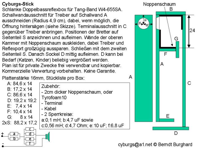

    Czy ktoś wie coś o podwójnym Bass reflex? Mam na myśli że obudowa wypromieniowuje nie bezpośrednio przez otwór ale przez jeszcze jedną komorę nastrojoną na inną częstotliwość. Kiedyś coś na ten temat czytałem a w internecie nie mogę wiele znaleźć. Może ktoś zna jakieś linki albo programy do symulacji? Może wie jak to liczyć?

    Niestety nie. Głośnik jest wyprowadzony na zewnątrz. Komora w której się znajduje jest połączona z drugą komorą otworem. Pierwsza jest nastrojona na wyższą częstotliwość. Dopiero druga komora wypromieniowuje na zewnątrz przez otwór i jest nastrojona na niższą częstotliwość. Nie mam pojęcia jakie są zalety takiego rozwiązania. Na pewno można uzyskać niższą częstotliwość f3. Pytanie tylko jak to się ma do parametrów TS i które głośniki się do tego nadają a przede wszystkim jak obliczyć pojemności poszczególnych komór i częstotliwości strojenia.

    Nie to miałem na myśli. Żeby rozwiać wątlpiwości załączam obrazek.

    No cóż już się pogodziłem z tym że nie otrzymam żadnej odpowiedzi na to pytanie. Pierwszą komorę liczę na objętość jak dla bass reflexu a drugą trzy razy większą. Pierwszą stroję na 100 a drugą na 50 Hz. Zobaczymy co z tego wyniknie. Objętości można zawsze zmniejszyć a rury skrócić albo wydłużyć. Co zrobię okaże się w pomiarach. Mimo wszystko dziękuje forumowiczom za dobre chęci.
