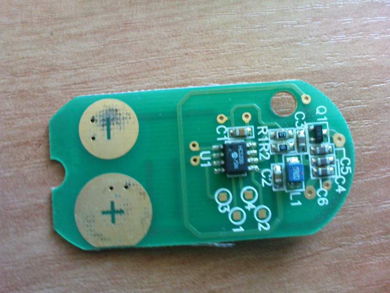

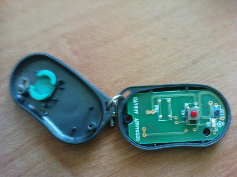

    siemalysy
    No oryginalny pilot ma zielony duży przycisk, a pilot którego chcę wkodować przycisk duży tak jak napisałeś jest koloru niebieskiego. Obydwa piloty mają tylko po jednym dużym przycisku. Jutro postaram się zrobić foto środka pilota cieńszego.
    Oto fotki cieńszego pilota z niebieskim przyciskiem
    American Legend small 9218 American Legend small 9218
    Sorki za jakość zdjęć. Nie miałem czym zrobić lepszych.
  • #12 6332256
    Zmacio
    No to masz po imprezie. Pilot, którego tu przedstawiłeś jest pilotem stałokodowym na scalaku (chyba) PT2262. Jest to pilot od alarmu Legend 9218 small gdzieś z 1995/96 roku. Centrala, do której chcesz wpisać tego pilota jest co najmniej z roku 1998 (jej nazwa jak wyżej - Legend 9218 small) i opiera się na pilotach z kodem zmiennym (scalak w pilocie to HCS200). Jednym słowem - odpuść. Pozdrawiam.

    siemalysy
    Zmacio napisał:
    No to masz po imprezie. Pilot, którego tu przedstawiłeś jest pilotem stałokodowym na scalaku (chyba) PT2262...
    Dokładnie taki symbol jest na scalaku w tym pilocie na fotach.
    Czytałem w opisach tych dwóch alarmów, że mają zupełnie inne kody. Czasami co wizualnie z zewnątrz jest niemal identyczne jest zupełnie inne dzięki temu co ma w środku :-)

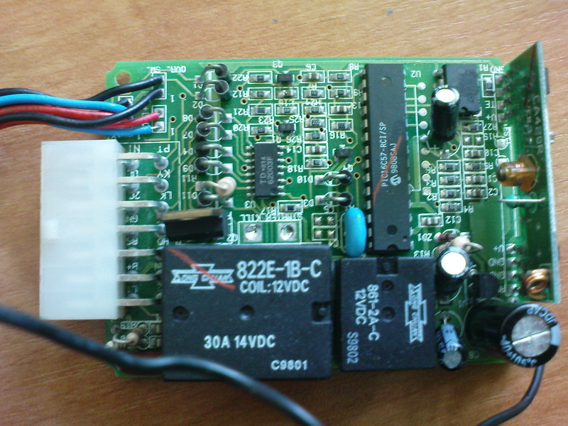

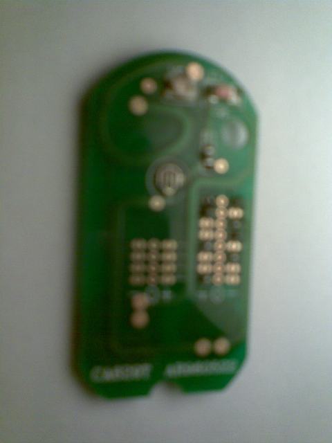

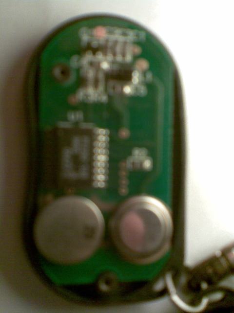

  • #14 6470492
    detronic
    Powracam do tematu. Z góry przepraszam za taką zwłokę. kolega prosił o zdjęcia więc je zamieszczam. A co do tej diody od alarmu to ona nie świeci nigdy (cokolwiek się dzieje). Sam się zastanawiam dlaczego.

    #15 6472637
    Zmacio
