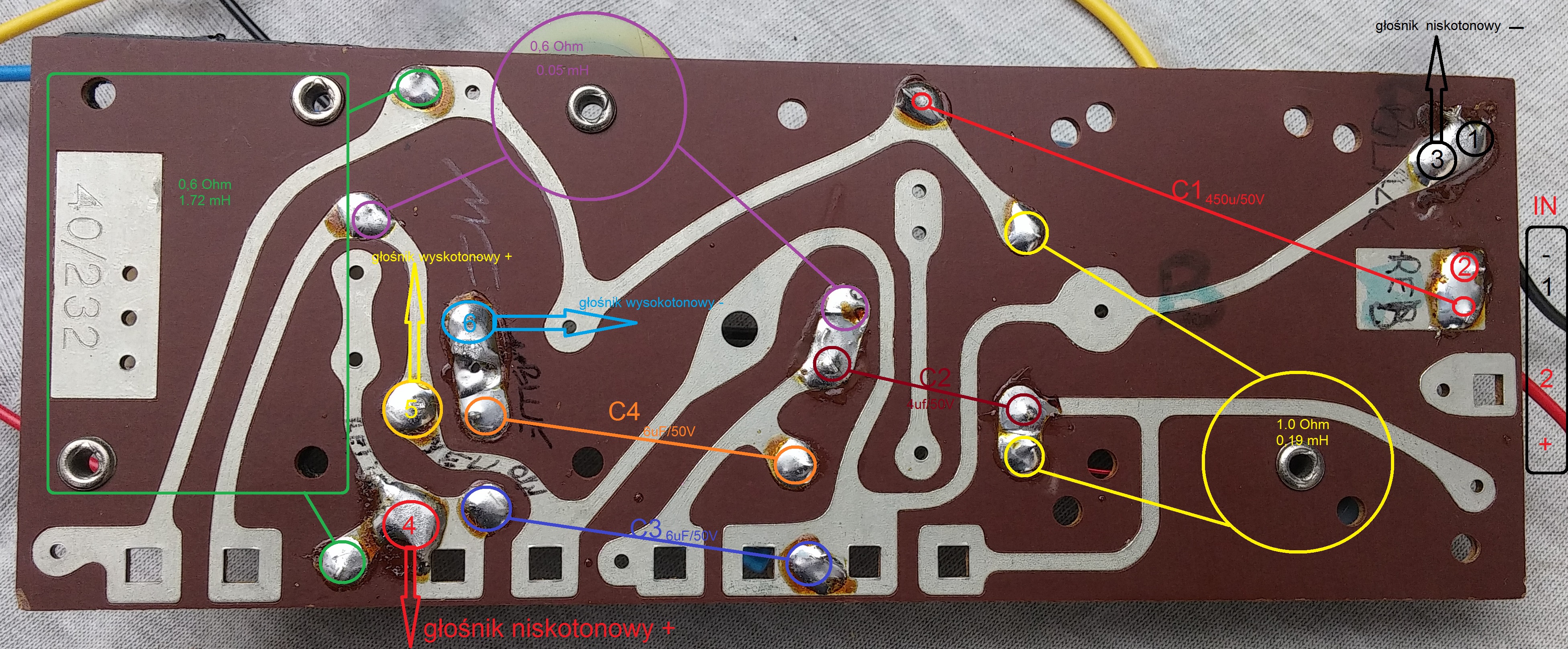

    Dzięki za informacje. Teraz już wiem, ale do tej pory mierzyłem tzw. oporności różnych kolumn (w tym wielu satelitów) i nigdy się z tym nie spotkałem. Dla ciekawych zamieszczam zdjęcia zwrotnicy i plakietki:
    Kolumny Wharfedale Laser 90 - grają, a impedancja &#8734

    Nie widzę drugiej strony płytki zwrotnicy, ale tak "na oko" to będzie ten niebieski kondensator widoczny na fotografii w lewym górnym rogu.
  • #8 5543859
    SławekX
    Raczej na pewno, bo czerwony i czarny idą od zacisków (dolne) do nisko/średniotonowca (z lewej), żółty i zielony do wysoko tonowego.

  • #11 20549242
    jackfinch
    Wiem, że temat dość stary, ale może autor postu ma jeszcze te kolumny.
    Wpadła mi w ręce jedna z kolumn tydzień temu. I też byłem zdziwiony, dlaczego miernik pokazuje nieskończoną oporność. Kolumna oczywiście po podłączeniu pod wzmacniacz grała poprawnie, ale w zeszłą sobotę postanowiłem rozebrać kolumnę i sprawdzić, co jest nie tak. Posprawdzałem głośniki i okazały się pokazywać poprawną oporność. Pomierzyłem zaciski i wszystkie połączenia i okazało się, że wszystko jest w porządku. Wyciągnąłem więc zwrotnicę kolumny i dokonałem pomiarów cewek i kondensatorów, i te też okazały się w porządku. W końcu postanowiłem poszukać schematu zwrotnicy i tak oto trafiłem na temat na elektrodzie. Załączam schemat zwrotnicy i zdjęcie PCB zwrotnicy od strony ścieżek.
