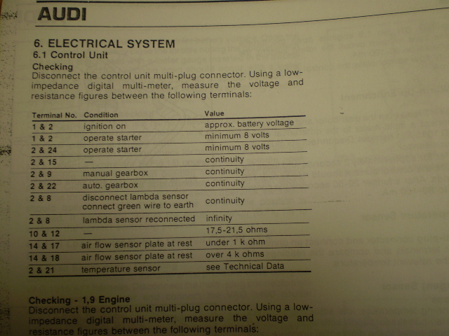

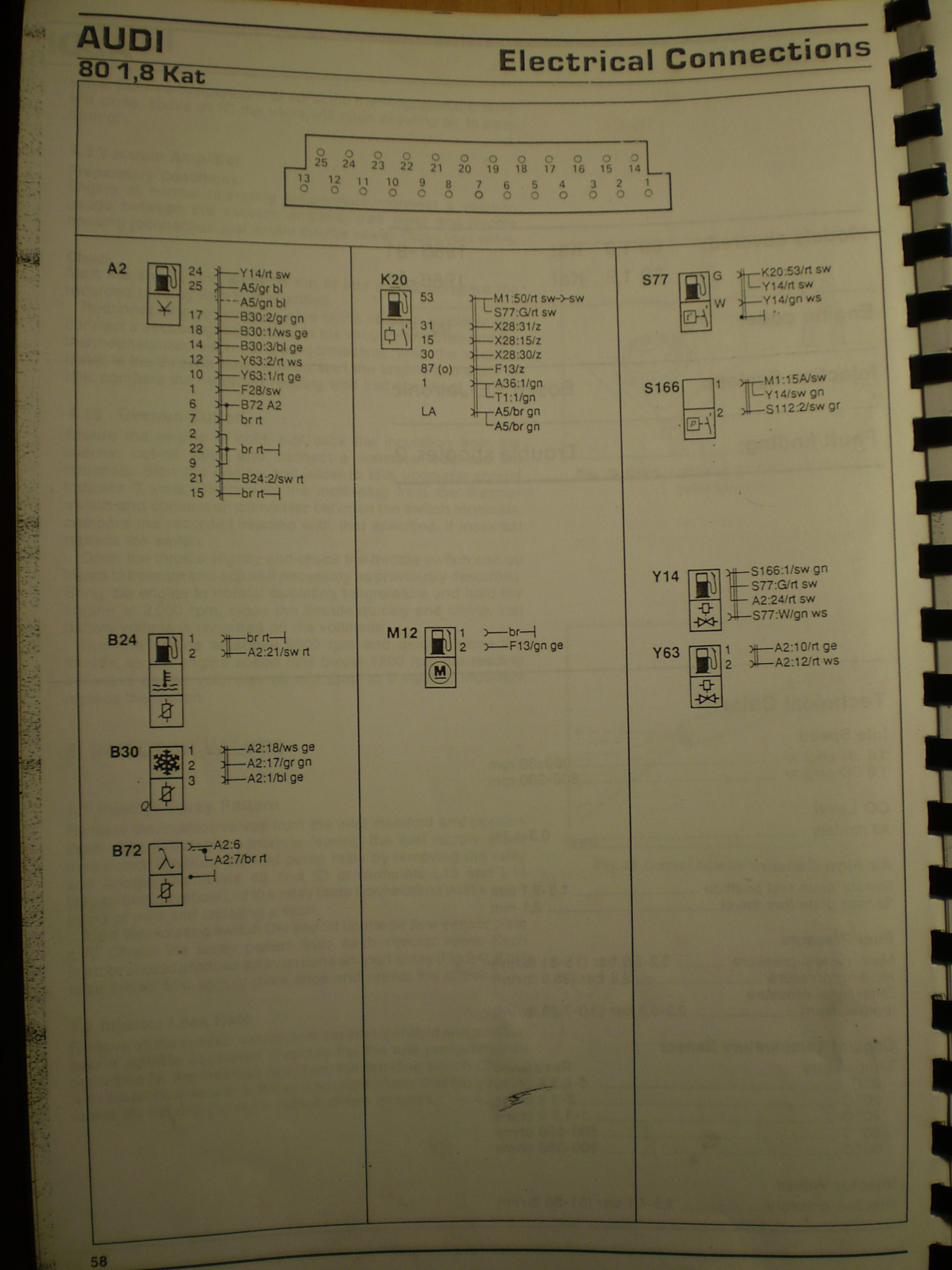

    Szukałem,ale nie znalazłem.Może nie umię?
    Silnik 1,8, rocz 92.
    Petentowi po podpaleniu/zazdrosna żona/ prawej strony, spalił się sterownik i częsc wiązki.Sterownik:Jetronik nr.0 280 800 104 /105/.
    Interesuje mnie bardzo nr. pinów zasilania - stale i po 15.
    Z góry bardzo dziękuje.

    Elektrit, bardzo dziękuję. Jesteś niezawodny.
