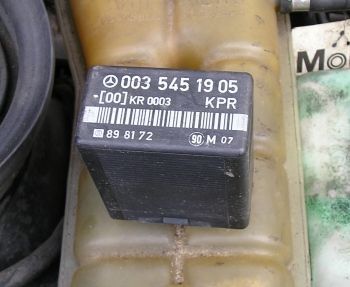

    devcrk napisał:
    Czy ten przekaźnik jest odpowiedni dla tego sinika ? Czy przekaźnik od pompy to to z napisami ? Do czego jest ten czerwony ?
    Jeśli coś wywnioskujecie ze zdjęć, to proszę o propozycje
    W124 E280 1994 - komputer i obroty
    Zdjecie nr 2,7 przedstawia przekaźnik do Kick down czyli odpowiedzialny za redukcję biegu przy mocnym wciśnięciu gazu. Wciskasz gaz i po jakiejś sekundzie samochód zaczyna gwałtownie przyspieszać.
    Zdjęcie nr 3,4,5 jest to przekaźnik lub moduł wysokonapięciowy to właśnie on jest odpowiedzialny za min. regulację obrotów. Często problemem są zimne luty w środku. Najlepiej go wyjąć, rozebrać i przelutować wszystko co się da. Powinno pomóc. :)
    Masz rację tylko częściowo: oprócz przekaźnika "Kick-down" wewnątrz jest również przekaźnik pompy paliwa.
    Zresztą obroty odcięcia są widoczne na zdjęciu.
