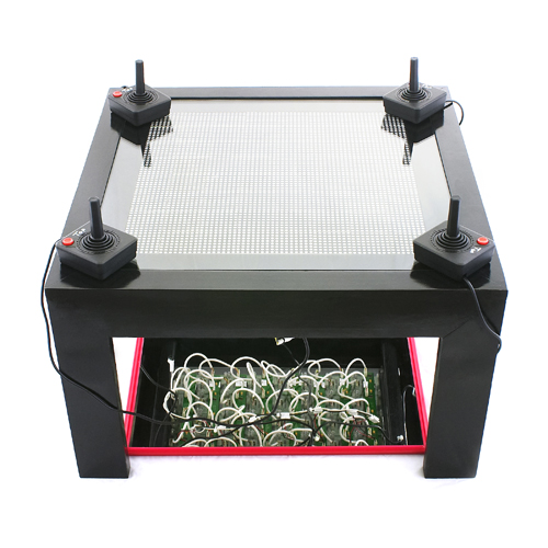

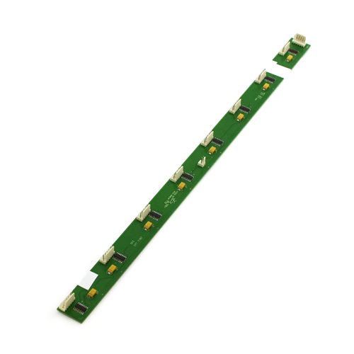

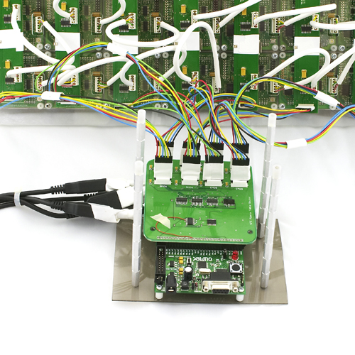

    Oto projekt interaktywnego stolika do kawy z diodami LED. Sam stół został zakupiony używany i odnowiony w miarę możliwości. Następnie zamontowano na nim dużą matryce diod LED. Matryce połączone są w ośmiu rzędach. Wszystkie kontrolowane są przez przygotowana do tego płytkę podłączoną do zestawu startowego Olimex LPC2106. Do budowy projektu użyto między innymi 65 mikrokontrolerów, 4092 diod RGB rozmieszczonych na 64 matrycach 8x8 diod). Zapraszam do oglądnięcia zdjęć i filmiku pokazującego pracę całego stolika. Więcej na stronie źródłowej.
    Stolik do kawy z diodami LEDStolik do kawy z diodami LED
    Źródło http://www.sparkfun.com/commerce/tutorial_info.php?tutorials_id=91

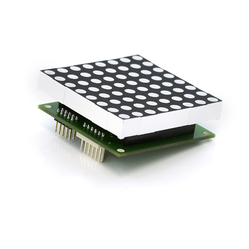

    Jeżeli zdanie: "4096 RGB 256 color LED's on 64 Matrices" oznacza, wg tłumacza: "4092 diody RGB oraz 256 diod LED na 64 matrycach", to gratuluję "znajomości" języka angielskiego.
    Proszę o skorygowanie tłumaczenia, bo obecne wprowadza straszne zamieszanie !
    A projekt równie ciekawy, co drogi :)
    Na wszelki wypadek, zamieszczam oryginalny opis:
    The Rest is Just Details:
    - 65 total microcontrollers
    - 4096 RGB 256 color LED's on 64 Matrices
    - 7-9 Amps power draw
    - 130,944 bits updated per second
    - 1 LPC2106 Master Controller
    - 1 Custom router board
    - 8 Custom power boards
  • #3 5543025
    xAronx
    Przy takich możliwościach sprzętowych można by na tym wyświetlać zdjęcia, animacje a nie tylko grać w 4-osobowego PONGa!
  • #4 5543694
    msichal
    Wg. mnie "4096 RGB 256 color LED's on 64 Matrices " oznacza "4096 diod led, 256-kolorowych na 64 matrycach"
  • #5 5543709
    Cyborg_3D
    A dokładniej 4096 diód led, które są zdolne wyświetlić paletę 256 kolorów i są umieszczone na 64 matrycach. Czyli wychodzi na to, ze na każdej z matryc znajdują się 64 diody. :-)
