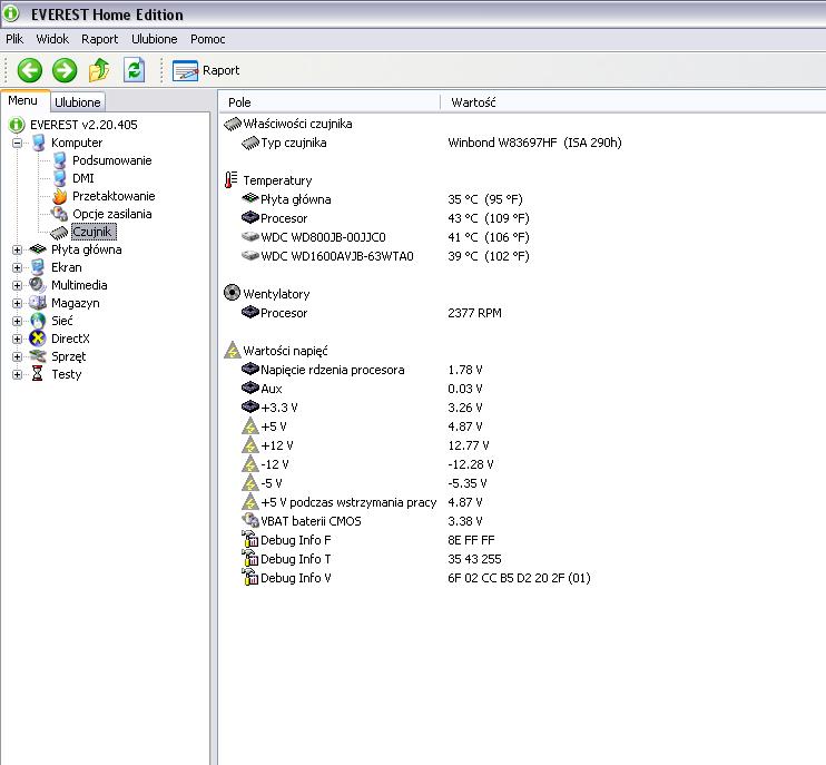

    Witam jakie proponujecie dla tego procka wartości oto screeny z everestu
    AMD athlon xp 1800+ Podkrecenie

    I jeszcze jedna sprawa - to jest CPU na rdzeniu Palomino ! Bardzo się grzeją i kiepskie do podkręcania. Trzeba by zmienić procesor na coś bardziej podatnego na takie zabiegi - na rdzeniu Thoroughbred lub Barton. Lista obsługiwanych procesorów jest oczywiście na stronie producenta płyty -> http://global.msi.com.tw/index.php?func=prodc...incat_no=1&cat2_no=&cat3_no=&prod_no=497#menu
    Także grafika jest dość marna - za 50/70 zł można kupić 5 razy mocniejszą !

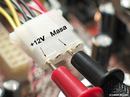

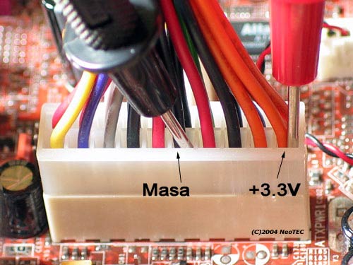

    Odczyty z programów diagnostycznych można sobie wsadzić w ....
    zrób pomiar napiec multimetrem w/g zamieszczonych zdjec:

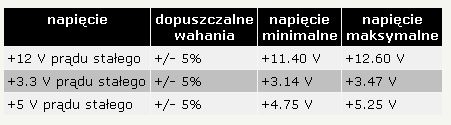

    siwkins
    ispep napisał:
    ok i jakie mogą być minimalne wahania ?
    pomiar najlepiej zrób pod obciążeniem: włącz Prime95 + 3DMark03
  • #11 5552154
    siwkins
    Jak mierzyłeś napięcia? tak jak pisałem pod obciążeniem?
    Jezeli tak to napięciem 12V bym się nie martwił bo zasila tylko napędy, 3,3 i 5 jest w normie wiec na moje oko jest ok.
