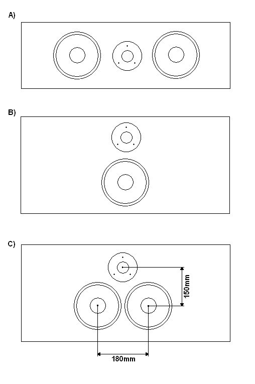

    Czesc
    Uklady symetryczne (a) w kolumnach centralnych maja gorsze charakterystyki kierunkowe pod roznymi katami w plaszczyznie poziomej. Kolumna z rysunku b pozbawiona jest tej wady ale ma mniejsza obciazalnosc i efektywnosc, bo ma jeden glosnik nisko-sredniotonowy.
    Potrzebuje zbudować centralnego do duzego pokoju. Co myslicie o propozycji c ? Oba 180mm midbasy pracowaly by w tym samym pasmie.

    Propozycja "c" jest gorsza od propozycji "a".
    Kolumnę "a" trzeba jednak, zgodnie z zasadami akustyki, postawić pionowo.
    Jednak tu uwaga. Większość głośników centralnych jest symetrycznych mimo, że są przeznaczone do ustawienia w pozycji poziomej, a także mimo tego, że głośniki przednie nie są symetryczne, co rozbija spójność brzmienia głośników przednich i centralnego.
    Ot, komercja.
    Lepsza również będzie propozycja "b", a to, że nie ma dużej mocy z reguły nie powinno być problemem. Ma natomiast najczęściej głośniki identyczne jak w pozostałych kolumnach, co pozwoli zachować spójność kreowanej wraz z głośnikami przednimi przestrzeni akustycznej.
    Lepszym rozwiązaniem jest wzbogacenie kolumny "b" o usytuowany(e) obok członu średniowysokotonowego głośnik(i) basowy(e) pracujący(e) w zakresie do kilkuset Hz, który(e) zwiększy(ą) moc kolumny.

    Jest gorzej niz w propozycji a ? A mnie sie wydawalo ze jest lepiej - midbasy zblizone do siebie, a tweeter nie jest miedzy nimi a nad nimi - cos pomiedzy propozycjami a i b.
    A jakby jednego z midbasow wczesniej filtrowac - uklad 2,5 drozny? Tylko nie wiem przy jakiej czestotliwosci - jak wysoko lub nisko filtrowac w tym przypadku.
