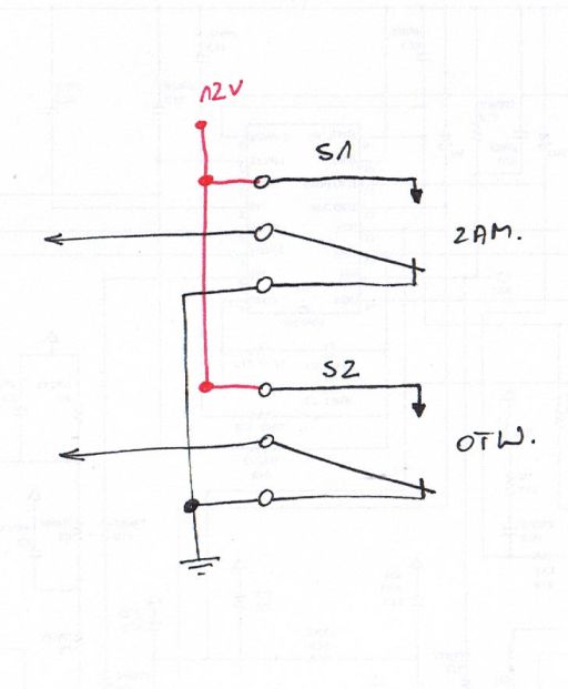

    Prosze o pomoc w podłączeniu zamka centralnego w moim ROVERKU.
    Problem w tym ze zamek z tego co wiem,potrzebuje zmiany polaryzacji do otwarcia i zamkniecia.Nie moge sie doszukać takiego schematu podłączenia sterownika centralnego zamka który zmieniałby polaryzacje (mam na mysli raz na jednym przewodzie-plus,na drugim-minus i odwrotnie).Czy zasilanie do zamków powinno być ciągłe czy potrzebny jest tylko impuls.Z góry dziękuje za pomoc.

    Ok.Tylko jaki schemat do takiego (orginalnego)zamka który potrzebuje zmiany polaryzacji w celu zamkniecia i otwarcia ?

    plkuba
    Chyba nie moge pojąć zasady działania tych zamków w Roverku.Mam powiedzmy dwa przewody-podpinam do jednego plus,do drugiego minus i zamek zamyka.Odwracam bieguny,a wiec do tego co był minus podłaczam plus-do drugiego co był plus podpinam minus-i zamek otwarty.
    A powyższy schemat nie odwróci polaryzacji.Nie wiem co to za dziwne zamki w tym Roverku 820,ale są to orginalne zamki z tego typu samochodu.

    plkuba
