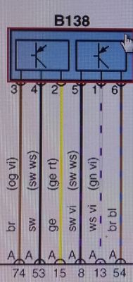

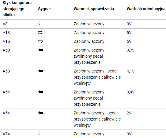

  • #19 17600029
    Krzyrak
    Wiem że odgrzewam kotleta ale może komuś się przydadzą te schematy. Pedał od Seata Ibizy IV o numerach ( 6 PV 008 496-31 ) ( 6Q1 721 503 M ).
    Elektroniczny pedał "gazu" zasada działania?? [VAG
    [/url] Elektroniczny pedał "gazu" zasada działania?? [VAG Elektroniczny pedał "gazu" zasada działania?? [VAG
