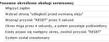

Serwis Laguna 2 po 2005. Brak przycisku zerowania.
monika123 18 Wrz 2008 12:12 1870 2
  • #1 5546473
    monika123
    Jak? na zegarach tej laguny juz nie ma przycisku do zerowania. Prosze o pomoc ...
  • #2 5558582
    monika123
    ok. nikt nie wie czy nikt nie pomoze?? mam lagune klienta koncowka 2005 i w mojej wersji AD nie ma instrukcji dla serwicw indicator. pomozcie prosze.
  • #3 5559300
    magik332
    Witam zobacz tak. Serwis Laguna 2 po 2005. Brak przycisku zerowania.
