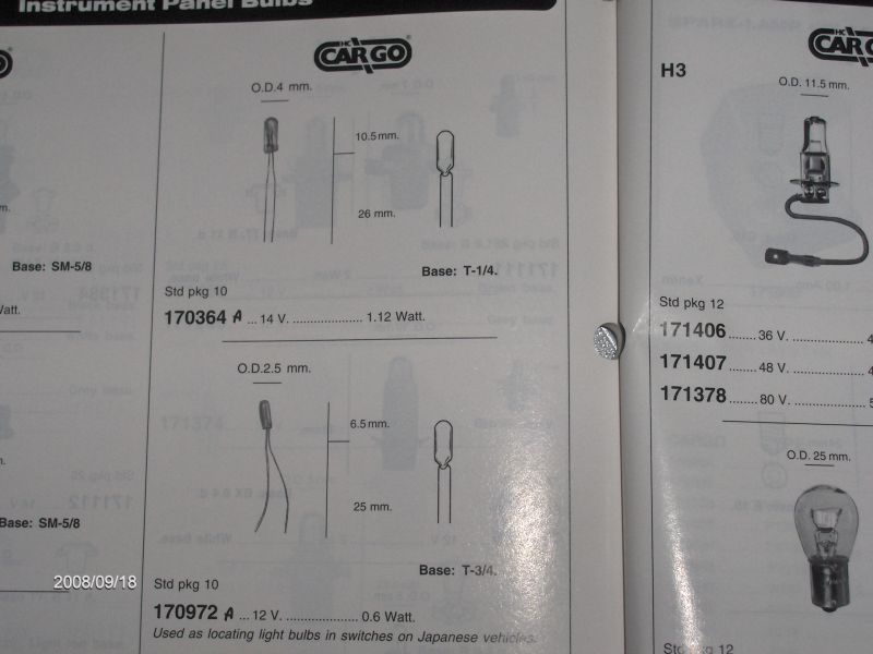

    Czołem.
    Szukam typu żarówki do podświetlania przełącznika regulacji ustawienia przednich reflektorów. Dziwna to żaróweczka, bez oprawki, sama bańka szklana na długich "wąsach" i do tego przylutowana. W serwisie mówią że nie można jej kupić, trzeba kupić cały przełącznik. Czy ktoś z Panów/Pań wie coś na ten temat.?
  • #2 5547185
    carrot
    Moderator Samochody
    Kup od podświetlenia panela w radiu, tylko na 12V, bo występują również 5 i 8 V
  • #3 5547376
    goldwinger
    Są też na 14V lepiej takie wsadzić, te 12V jak z jakiejś lichej serii to lubią się popalić
  • #4 5547445
    viper555
    Każdy sklep sprowadzi.P
    Opel Astra F - szukam typu żarówki
  • #5 5547909
    tos64sy
    nie można kupić zwykłej i jej prze robić??
  • #6 5547921
    goldwinger
    Jakiej zwykłej, co przerobić? nic nie rozumiem
  • #7 5549534
    tos64sy
    do vw golf 3 podświetlenie włącznika świateł też taki idzie i udało mi się przy lutować przewody i ciągle działa.
