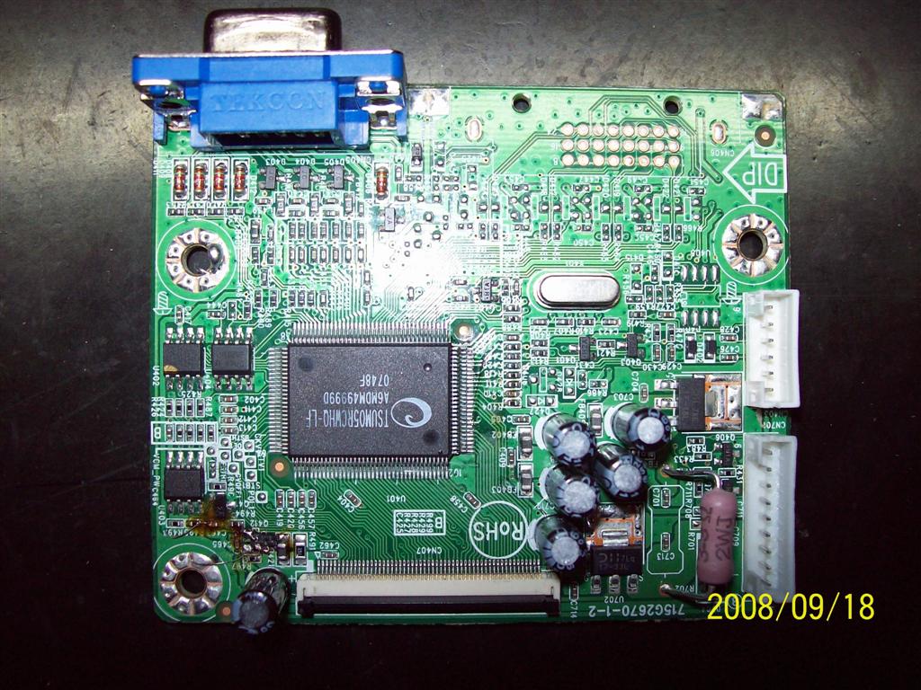

    Witam. miał ktoś do czynienia z tym monitorem może? Nie moge znalezc schematu. Po zwarciu kondensatora w matrycy poszla koncowka w zasilaczu na plytce sterowania matrycą.. Spalona plytka dosc gleboko ze sciezkami i za diabla nie mozna dojsc co z czym. Wiem tylko ze w koncowce jest tranzystor podajacy napiecie +5V przy aktywnym sygnale idacym na monitor. Ale wlozylem zastepczy i niestety sygnalu na matrycy nie ma. Wiem ze czesc sciezek w miejscu spalenia "wyparowala". Ma ktos jakis pomysl?
    pozdr i z gory dzieki

    Jeżeli jest biała matryca na początek sprawdź bezpiecznik SMD na matrycy, jeżeli jest ok to sprawdz czy jest zasilanie na wtyczce do matrycy.
