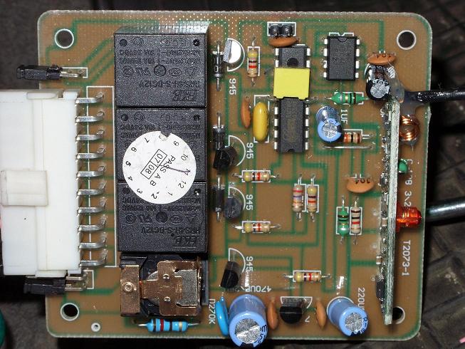

    Podejrzewam, że mam identyczny sterownik i podobny problem.
    Teoretycznie siłownik klapy bagażnika powinien być sterowany dodatkowym przewodem z centralki (różowy), którego polaryzację można ustawić zworką. Wszystko pięknie tylko: centralka nie reaguje na naciśnięcie przycisku otwarcia bagażnika na pilocie, przekaźnik sprawdziłem i jest sprawny tylko nie otrzymuje sygnału do zamknięcia obwodu. Może ma ktoś pomysł co z tym zrobić?
    Dorzucam zdjęcie płytki, przekaźnik bez obudowy to od kanału dodatkowego właśnie.

    Przewód różowy w tym przypadku jest niskonapięciowy,zalecam montaż przekaźnika.A czy w tym zestawie nie trzeba przytrzymać na pilocie przycisku otwierania na 3 sek.?

    Różowy to jest + po przekaźniku bezpośrednio z zasilania centralki, więc nie rozumiem czemu niskonapięciowy.
    Dzięki za pomoc - wszystko gra tylko przycisk trzeba trzymać nie 3, a około 10 sekund.
