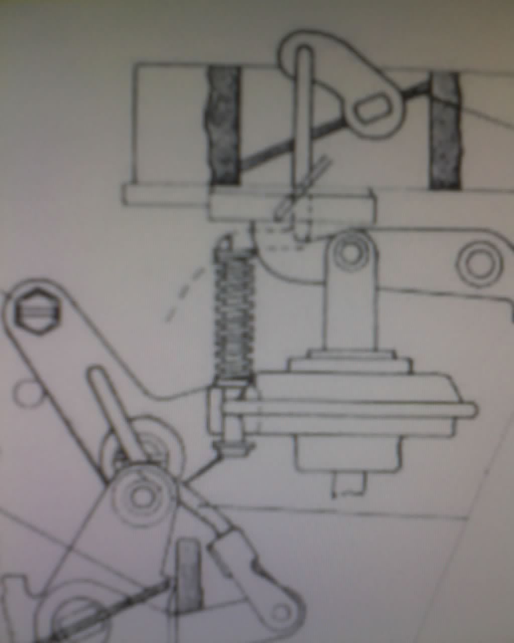

    Witam mam pewien problem dawno temu zepsuła mi się dźwignia przepustnicy powietrza w gaźniku Weber 30 DGF (cc 700) nie miałem w tedy czasu żeby to naprawić i po prostu to wykręciłem i zostawiłem teraz kupiłem tom dźwignie nie nie bardzo wiem jak to zamontować i nie wie ktoś może jak to zamontować miał do czynienia z czymś takim może macie jakiś rysunek techniczny (tylko taki z którego coś wiadomo )

    Musisz te dzwigienke tak zalozyc zeby zamykalo te gorne przepustnice jak ssanie wyciagniesz taki gaznik mialy tez 126p bis moze znasz kogos zeby podejzec

    od góry wiem jak założyć ale od dołu nie bardzo do czego to tam przymocować ??
    a i trzeba rozbierać cały gaźnik żeby to zrobić ??:|

    A traz mi sie przypomnialo .
    Jak sciagalo sie gore z plywakiem to nie trzeba bylo rozbierac calego gaznika mialem taki gaznik wBisie,tam bylo na zawleczke chyba ale to bylo przed 96 rokiem i teraz nie pamietam , ale zobacz moze fotka ci pomorze

    Ściskasz sprężynkę razem z tulejką na tyle aby można było wsunąć w taką rozciętą tulejkę w części korpusu gaźnika. Założenie jej jest łatwiejsze przy zamkniętym ssaniu. Na ostatnim rysunku widać jak to ma siedzieć.

    Podlaczone do dzwigienki od ssania .
