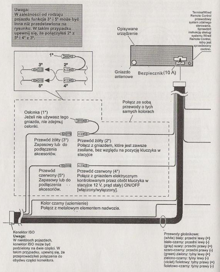

  • #4 5549421

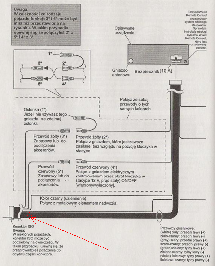

    dziab0ng
    no ale jak podłączyć?? rozciać kable i sie wpiąć w nie?? Nie rozumiem tego na prawde i nie mam pojęcia jak się zabrać za t0
    to jest screen z instrukcji z opisem kabli i dalej nie wiem co z czym i do czego ;)

  • #5 5549476
    KamilMC1
    Rozumiem, ze instalacje masz tylko do glosnikow z przodu czyli wpinasz kostke ISO od radia do tej ktora jest w samochodzie (sa w niej 4 przewody),
    teraz kwestia glosników z tyłu, ciagniesz instalacje a nastepnie obcinasz 4 przewody (w miejscu zaznaczonym na rysunku) zielony zielono-czarny, fioletowy fioletowo-czarny i odpowiednio podlutowujesz je z pociągnietą instalacją (oczywiste ze lutujesz przewody idące od radia), teraz wystarczy zaizolowac przewody i chyba wszystko ;)

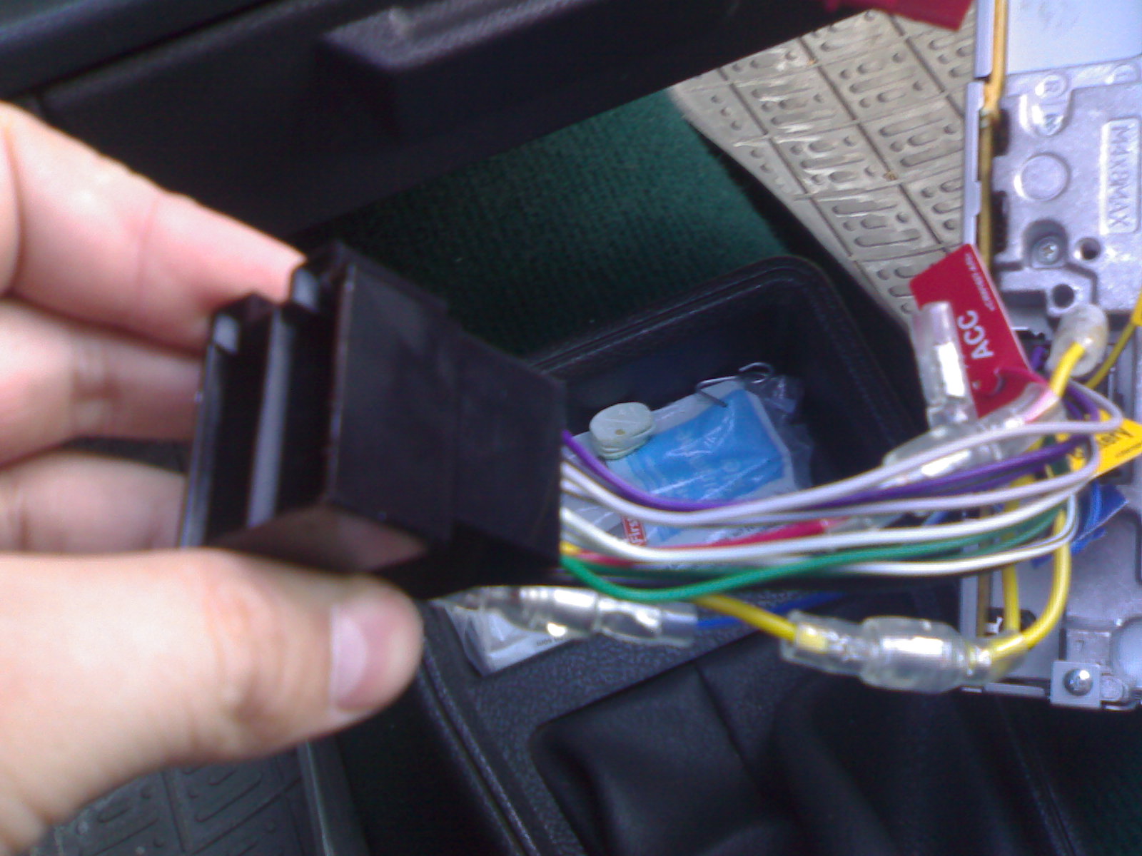

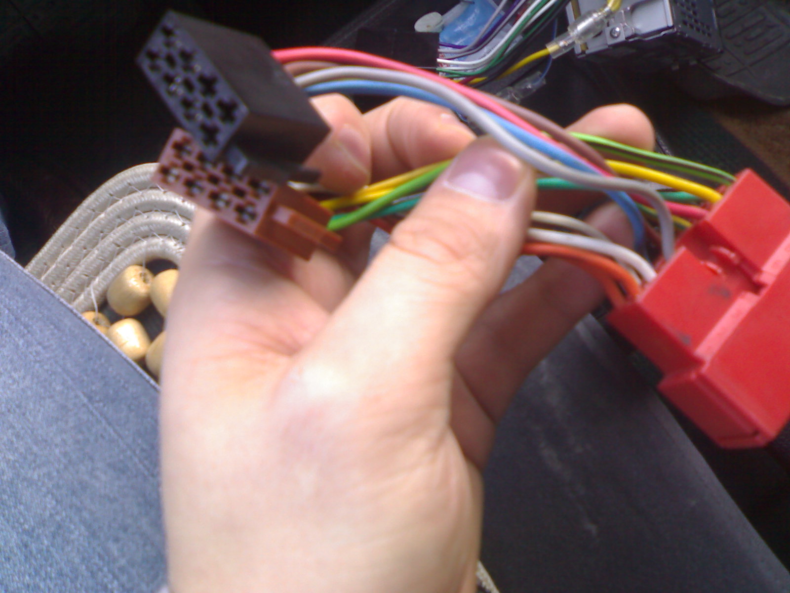

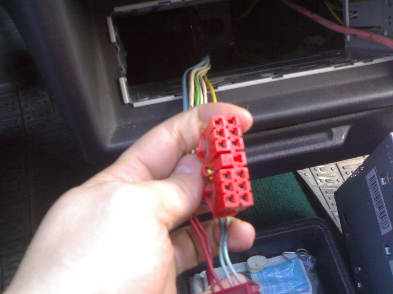

    a TO SĄ moje wszystkie kostki:

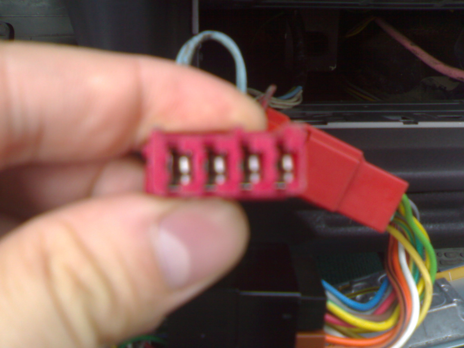

    To jest kabel który idzie z samochodu i tutaj od tej kostki odchodzą 4 kabelki i taki wtyk z 4 miejscami wolnymi i sie zastanawiam czy tutaj nie wpiąć kabli od głośników??

    ogólnie chodzi mi o to czy trzeba nacinać kable tak jak napisał Kamil i później lutować?? czy to co odstaje od tej pierwszej kostki to nie jest do głośników??

    A czy są jakoś opisane te kabelki ? Czy są do czegoś podłączone ?

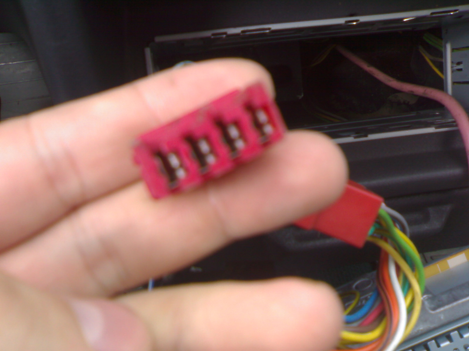

    dziab0ng
    Nie ma.. od tej głównej kostki odchodzą właśnie takie 4 kabelki jak na 1 zdjęciu 2 czerwone i 2 niebieskie zrobiłem zdjęcia tej kostki telefonem i nie za bardzo widać ale może ktoś coś rozpozna znajomego...

    krisvand
    Na tym drugim zdjęciu masz podpięte do kostki tylko dwa przewody jak dobrze widzę. Prawda ? Jeżeli nie wiesz czy to jest kostka od głośników to można to w bardzo prosty sposób sprawdzić za pomoca miernika uniwersalnego ustawionego na omomierz (bądź "brzęczyk"). po prostu jeden przewód od miernika przykładasz do styku jednego bądź drugiego a drugi przewód przykładasz do przewodu który jest przy głośniku . A jeżeli nie wiesz która kostka wychodząca z radia jest od głośników to łatwo ją poznać , ponieważ zazwyczaj wychodzą z niej po parze kolory żółty, zielony, pomarańcz i biały .

    nic z tego nie zrozumialem co napisales ;) ale wydaje mi sie ze tam gdzie nie ma kabli jest zasilanie ale moje pytanie dotyczyło tego czy ta mała kostka która ma 4 wejścia jest do głośników??

    dziab0ng
    dla zainteresowanych powiadamiam ze dzisiaj zaryzykowałem i okazało się że ta wtyczka była do tylnych głośników i wszsytko działa jak należy ;)
