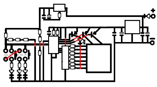

  • #4 5581863
    Sobota
    Zaprojektowałem taki schemat. Nie wiem czy on jest poprawny (celowo ma zawierać + i -) proszę o sprawdzenie. Zamiast bawić się w wytrawienie zastosuję płytkę uniwersalną. Zdjęcie jest kiepskiej jakości robione komórką. Mam jedno pytanie z czego zaślić coś takiego? USB nie starczy a więc trzeba zrobić jakiś zasilacz proszę o schemat. Ile coś takiego razem z zasilaczem będzie kosztować :?:
    EDYCJA:
    Termometr nisko-temperaturowy do Single Stage
    Nie robiłem opisów (już z tym się zbyt długo męczyłem) :D Ale tak naprawdę to jest zmodyfikowany schemat. Proszę o sprawdzenie ścieżka po ścieżce tego schematu. Na pewno ma dużo błędów, bo jest to mój pierwszy schemat.
  • #5 5582207
    iron64
    Poziom 41  
    130mA pociągniesz z USB, ale nie polecam tego rozwiązania. Kup zasilacz uniwersalny za kilka złotych i po sprawie.
    A co do schematu to nie wypowiem się, bo jest on nieczytelny.
  • #6 5582437
    Sobota
    Był robiony "na szybko" i ten cudny aparat 2 Mpx. Postaram się go poprawić w kompie.

    będzie zmieniał stan na pinie DQ. Natomiast z DS18B20 trzeba "rozmawiać", żeby się dowiedzieć, czy jest alarm,
    jedyne udogodnienie to funkcja "alarm search" - wysyła się ją do wszystkich, odpowiedzą te, co stwierdzą alarm.
    Inna sprawa, że to, co zrobi DS1821, zrobi układ: czujnik temperatury (np. LM335) + wzorzec napięcia (np. TL431) +
    potencjometr (albo dwa oporniki, jak ma być ustalona temperatura) + komparator - i nie trzeba używać komputera...

    A jakim programatorem ten układ się programuje? STK 200 wrsja 10 pinowa może być? Taki mam ;-)

    DS1821? robisz układ DS9097 (trzeba zrobić: kosztuje $20 za układ + $80 wysyłka), to jest opornik i parę diód,
    wtykasz to do portu szeregowego, do tego podłączasz tego DS1821 i już można z nim "rozmawiać". Niestety,
    nie miałem jeszcze okazji wypróbować, jak się "rozmawia" z układami z magistralą 1-wire, więc nie opowiem.
    Są do tego programy, które to obsługują - nie wiem, czy komercyjne, ale darmowe na pewno, np. digitemp.
  • #29 5861866
    Sobota
    A ile by to wyszło razem? Jak rozmawiasz, wrzucasz wsad do pamięci i powinno być ok? Ten układ można w końcu samemu zrobić?

    Zebrałem takie informacje:
    - interfejs do DS1820, ulepszona wersja
    http://odya.net/proj/ds1820/
    - Na koszt wykonania całego układu składają się:
    * Diody Zenera - za dwie sztuki około 0,40 PLN
    * Rezystor - około 0,05 PLN
    * Obudowa i wtyczka DB9 - około 1,30 PLN
    * Diody Schottkiego - za dwie sztuki około 1,20 PLN
    * Czujnik temperatury DS18B20 - około 5,00 PLN
    https://www.elektroda.pl/rtvforum/topic13526-60.html#478647
    - Uklad ten (adapter) produkowany jest przez Dallas'a, pod oznaczeniem DS9097E
    i mozna go kupic za ok 20$ + shipping. Szkoda forsy, latwo polutowac samemu.
    - Dallas produkuje tez inne interfejsy do wspolpracy z 1- Wire, np. Ds9097U
    z driverem magistrali Ds2480. Uklad ten tez ostatnio zlutowalem i sprawdzilem.
    - Jest lepszy od tego na diodach, zapewnia wieksze odleglosci sterowania, jest
    odporniejszy na zaklocenia. Dallas sprzedaje je zdaje sie po 80$, piekielnie
    drogo, samemu wyjdzie znacznie taniej.
    Żaden wsad do pamięci, wpisujesz mu dwie liczby - temperatury, przy których się przełącza.
    Te ceny elementów są z dość drogiego sklepu (oprócz DS18B20) - właśnie kupiłem kilka razy
    taniej zenerki i diody Schottky (BAT42), za 5 zenerek i 5 BAT42 zapłaciłem niecałe 2zł.
    Pytanie zasadnicze: czy uda się znaleźć DS1821, bo DS18B20 działa tylko z komputerem.
    Aha, ale to jeszcze kwestia: czy chcesz zaprogramować ten układ, żeby sterował termostatem
    (wtedy tylko DS1821), czy mieć pomiar temperatury z komputera (wtedy lepiej DS18B20).
    A, i jeszcze jedno: do RS-a pasuje wtyczka (DB-9, albo DB-25 - są różne, ostatnio głównie DB-9)
    żeńska (female) - czyli taka, co ma dziurki, a nie szpilki (komputer ma szpilki do tych dziurek).
