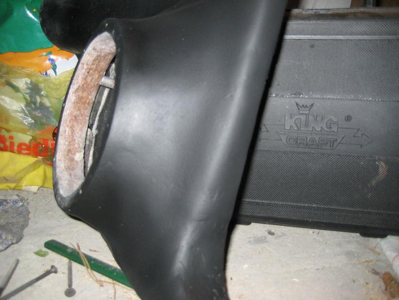

    Mam pytanie o glosniki Helix DB 62.1. Graja one pod radiem jvc kd-sh9103. A problem jest następujący:
    wysokie tony - ok
    średnie - ok
    basy - przytłumione :/
    Glosniki są zamontowane w plastikowych panelach pomiędzy drzwiami a nogami (zaraz za drzwiami w stronę przodu auta). W panelach tych na dystansach obsadziłem głośniki a dookola wszystko ladnie zrobiłem z zywicy i szpachla. Komora została wygłuszona blachogumem i jest szczelna na maxa. I tu moje pytanie czy taka mala komora i to ze jest szczelna moze powodować to ze nie ma basu. Dodam, ze jak wyjme głośnik z panelu to membrana lata jak szmata gdy wloze niemal sie nie rusza. Czy ciśnienie jest zbyt duże i nie pozwala na skok membrany przez co traci bas ?? Czy komora powinna miec jakis minimalny litraz dla poprawnego odtworzenia basu ??
    V12 alpine czeka na zamontowanie czy to w jakims stopniu doda kopa tym glosnikom ??
    PS. Polaryzacja sprawdzona, przewody 1,5mmm^2
    Oto panel:
    Pytanie o Helixy Dark Blue 62.1
  • #2 5555524
    mukade
    Ten panel ma ze 2 litry w najlepszym razie. Prawdopodobnie trochę się spłyca bas przez to. Musiałbym posłuchać, bo mozliwe, że jak dodasz subwoofer to będzie właśnie idealnie. Ale obstawiam, że za mały litraż. Tylko mam nadzieje, że nie oczekujesz zbyt niskiego basu z tych głośników. Bo szkoda, żebyś teraz zaczął psuć ten panel i robić otwory z tyłu, jeśli to ma niewiele poprawić sytuację.

    A czy dodanie wzmacniacza spowoduje polepszenie basu ?
    Nie oczekuje niskiego basu od tych głośników ale w porównaniu z innymi w innym aucie i tez pod radiem bas jest głębszy :/
    Co do suba to mam w RFZ3410 w closecie wiec ogólnie bas jest chciałbym jednak trochę więcej kickbasu zeby byl bardziej odczuwalny.
    Mukade, myślisz ze niewielka dziura z tylu panelu mogla by dać "tchnienie" membrana czy na początek dać tym helixom moc taka jaka powinny dostac czyli 50W.
  • #4 5555969
    mukade
    Trudno mi powiedzieć, ale obstawiam, że na pogłębienie basu wpłynie bardziej zmiana litrażu. Wzmacniacz, może jedynie zagrać głośniej i ładniej. Ja bym zrobił otwór wielkości membrany z tyłu panelu, tak żeby komorą były całe drzwi. Aż szkoda, wiem :D Ale to ma chyba naprawde za małą pojemność. Tak z 9 litrów to rozumiem...

    tak jak powiedział mukade, masz tam za mały litraż... IMO 5 litrów to jest minimum na 16... Tylko nie zapomnij odciąć niskich na tych głośnikach, bo się w przeciwnym razie bardzo szybko zniszczą...

    Wracam do problemu. Przód zapiąłem pod v12 t-500. Wrażenia - dynamicznie, czysto, trochę ostrzej no i pojawił się kickbass. Perkusje czuć w klatce. Z panelami nic nie robiłem i nie wycinałem żadnych dziur. Przód został przycięty na 80Hz. Wypadałoby żeby ktoś z bardziej doświadczonym uchem tego posłuchał.
