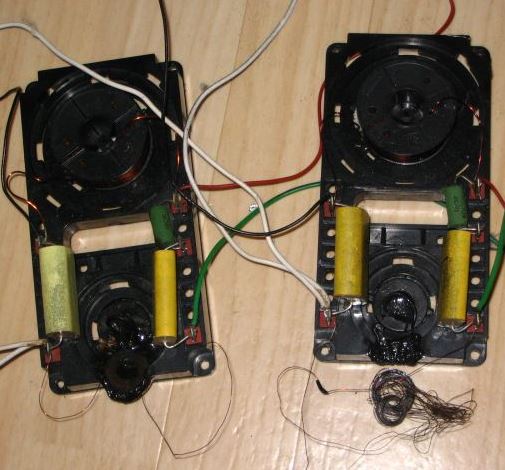

    Kolumny Mazurek 110, typ ZgB-70-8-676.
    W trakcie odnawiania kolumn okazało się, że w zwrotnicach są spalone cewki, które podłączone są równolegle do GDWK. Głośniki wysokotonowe też były spalone - zostały wymienione na nowe. Kolumny grają, lecz chciałbym też naprawić zwrotnice.
    Nie znam wartości spalonej cewki i w związku z tym proszę Was o pomoc.
    Czy byłaby możliwość zakupu gotowca, czy trzeba będzie nawijać samemu?
    Poniżej fotka poglądowa zwrotnic.
    Mazurek 110 spalona cewka w zwrotnicach.
    Za wszelką pomoc z góry dziękuję.

    Na temat zwrotnic napisono tomy literatury, ale najprościej zeby się nie pakować w skomplikowane obliczenia czy wykresy mozesz po prostu nawinąć je na nowo używając karkasów o podobnych wymiarach i drutu o przybliżonym przekroju. Ostatecznie cewka ta ma za zadanie dodatkowo zewrzwć przedostające się przez szeregowo podłączony kondensator niższe pasmo częstotliwości. Niektóre proste zwrotnice wogule nie mają dławika równolegle do gwizdka, tylko sam kondensator.

    cewki kupisz gotowe w www.polink.com.pl
    niemam schematu tych zwrotnic ale moge w przyblizeniu podac wartosc cewki jak tylko podasz wartosc kondensatora i impedancji znamionowej glosnika.
    najlepiej bedzie jakbys znalazl schemat zwrotnicy do tych kolumn...

    Dziękuję za zainteresowanie. Poradziłem sobie już z tym problemem. Na stronie Unitra-Klub znalazłem schemat zwrotnicy Mazurka 110 (zamieszczem go poniżej). Okazało się że istnieją niewielkie różnice pomiędzy schematem a moją zwrotnicą, mimo to zasugerowałem się nim i wykonałem cewkę o wartości 0,3mH. Po zmontowaniu i odsłuchu stwierdzam, że jakość dźwięku mnie satysfakcjonuje.
