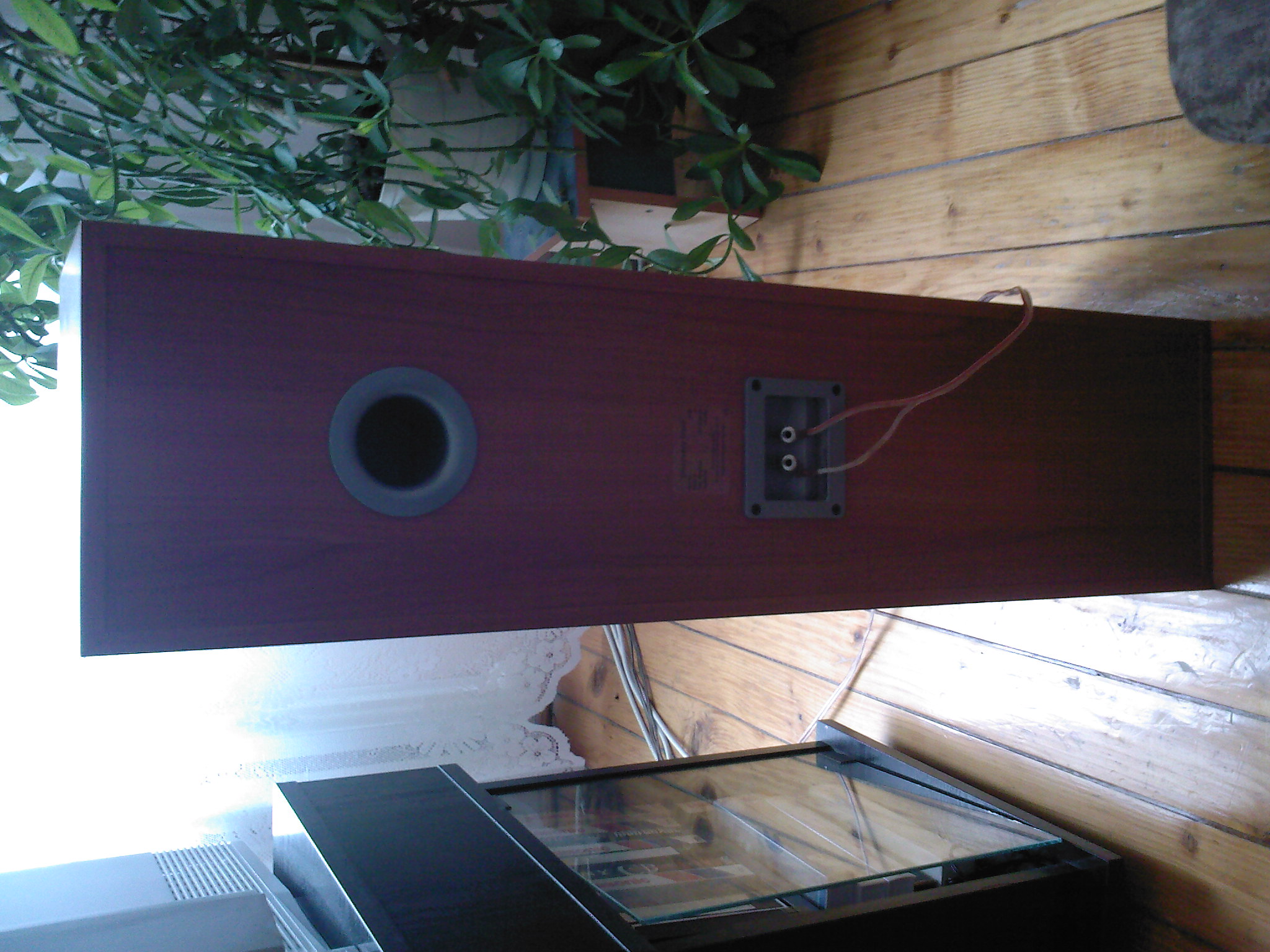

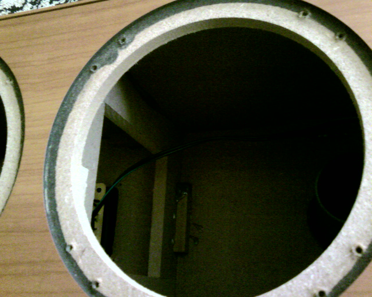

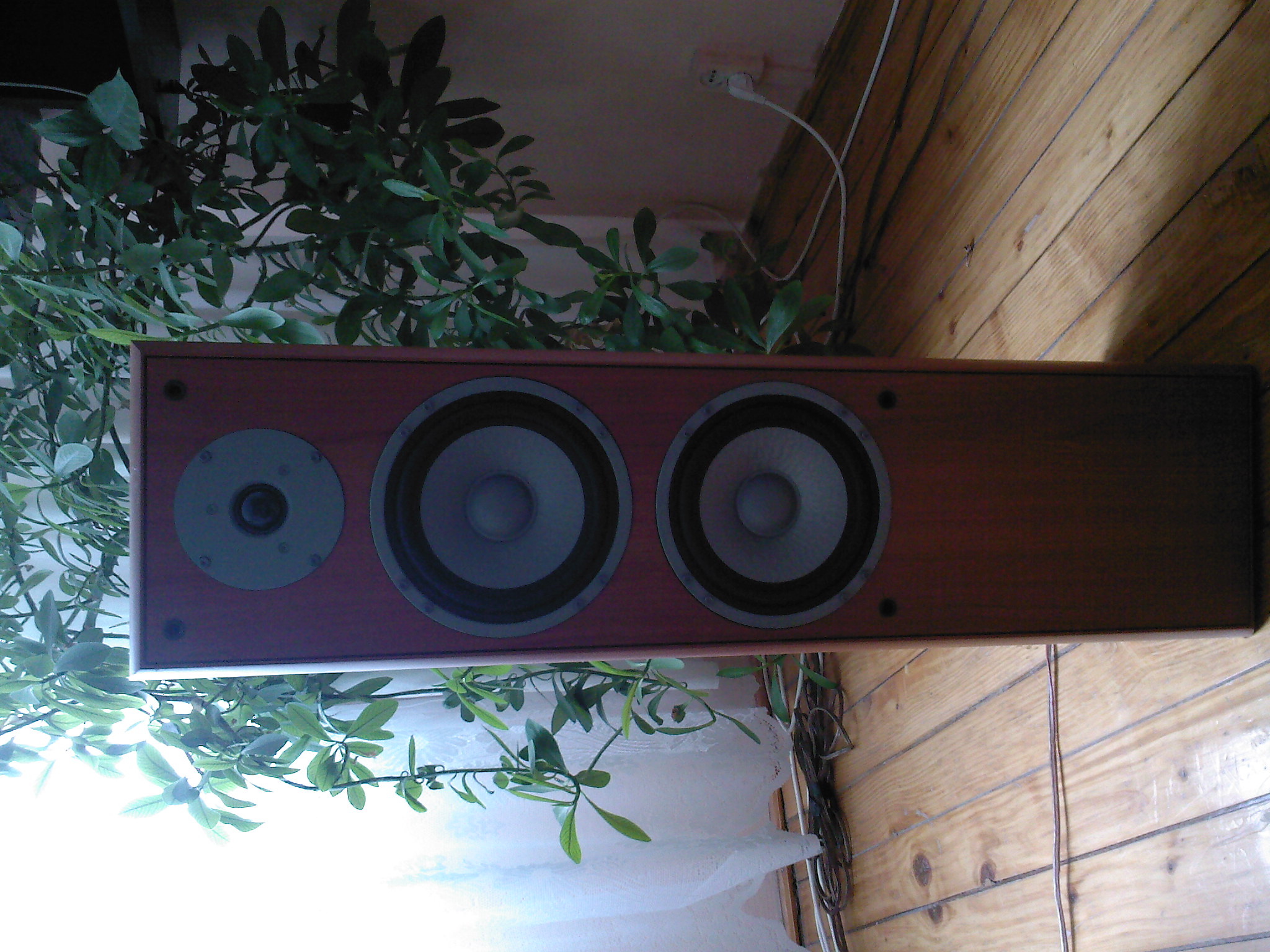

    Mam pytanie czy da sie jakos przerobic kolumny frontowe i centraal tak zeby graly dosc przyzwoicie czy został mi tylko śmietnik. Dziekuje za opinie
  • #2 5562595
    Arkadyo
    Ze wszystkim się da coś zrobić tylko nie ze wszystkim warto :). Wstaw fotki tych kolumienek bez maskownic bo nie mogę znaleść i podaj jaki litraż ma kolumna oraz jaki max rozmiar midbasa się do nich zmieści.

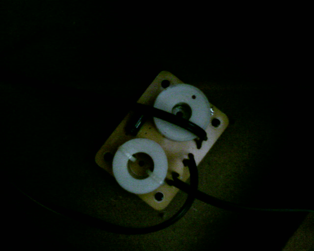

    Eltax Discovery czy cos sie da z tym zrobic
  • #7 5565918
    Arkadyo
    Ja pchałbym w to dwa arny 150-05-4 w szeregu plus gdwk pj stxa lub sc10 visatona. Bez problemu znajdziesz w sieci schematy zwrotnic do nich. Tylko, że arn ma śrdnicę zewnętrzną 150mm i troszkę trzebaby się pobawić przy montażu, najlepiej jakieś pierścionki dotoczyć jak masz dostęp do tokarki.
  • #8 5895867
    pp7508
    witaj jak masz jeszcze te eltaxsy to wymień zwrotki na 3d stx ja tak zrobiłem i jest ok da sie słuchać koszt ok 100 zł
