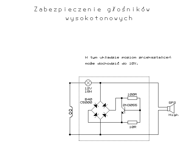

Zabezpieczenie głośnika tubowego żarówką

    Usuwając rezystor wsadzony szeregowo z głośnikiem zwiększyłość pobór mocy przez głośnik stąd szybsze świecenie żarówki,albo wsadż mocniejszą żarowke albo wsadź z powrotem ten opór (ten głośnik ma ok 100dB i raczej należy go troche tłumić) jak wsadzisz tłumik efektywności złożony z dwóch rezystorów (dzielnik napięcia) sytuacja z żarówką będzie ta sama
