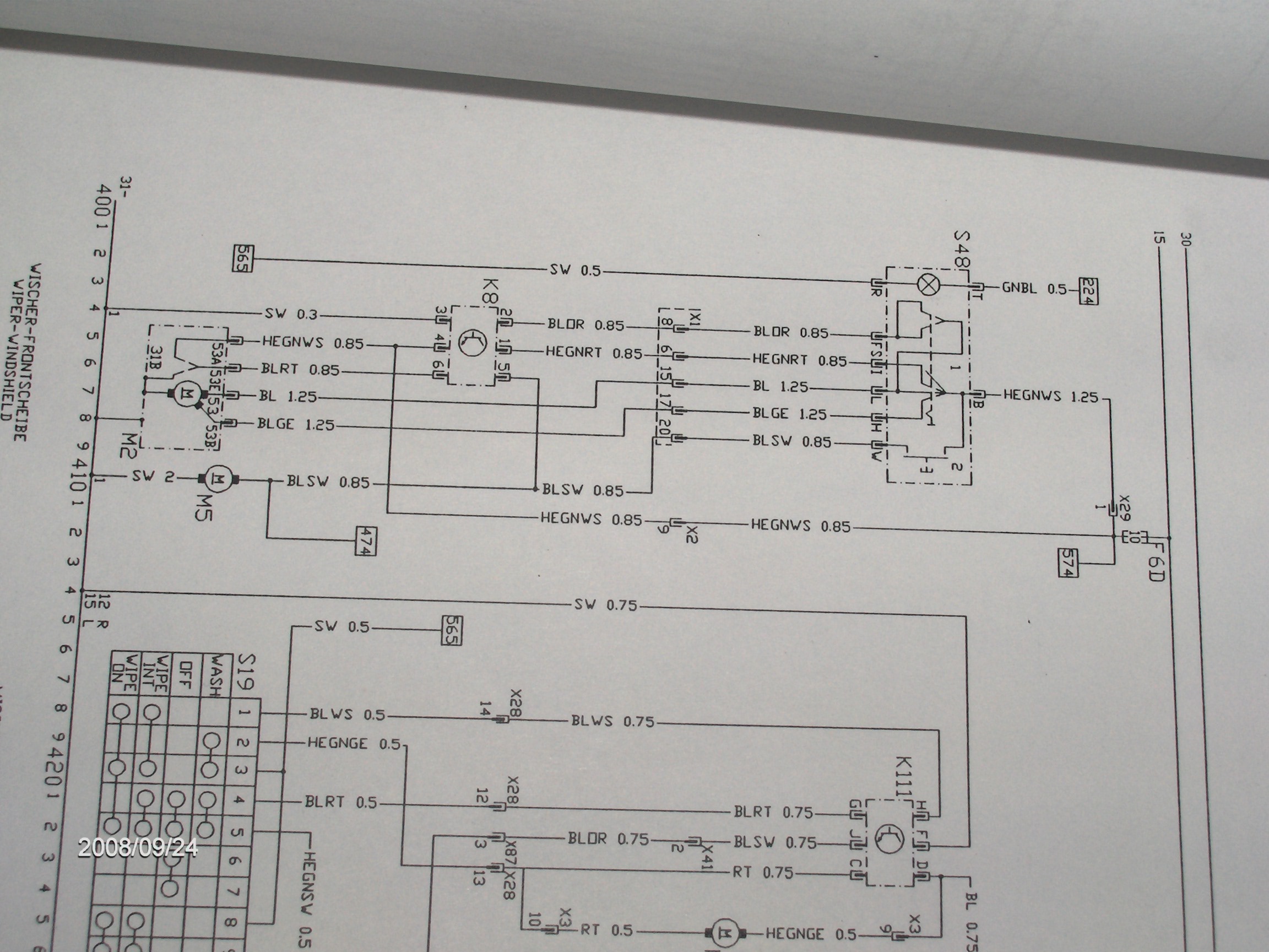

Opel Frontera A- poszukuję schematu

    Jak w temacie, w szczególności interesuje mnie instalacja przednich wycieraczek.

    Rozwiązanie poniżej na obrazku:
