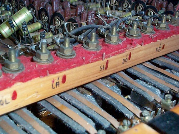

    Oto przykład praktycznego projektu. Powstał wiele lat temu, ale pokazuje, że dla dobrego elektronika nie ma rzeczy niemożliwych. Dziecko autora zawsze chciało grać na pianinie. niestety instrument ten nigdy nie należał do najtańszych, a ponadto w tamtych czasach instrumenty elektroniczne nie odbiegały ceną on tradycyjnych instrumentów. Z tego powodu powstał zbudowany na 43 analogowych oscylatorach syntezator z drewnianymi klawiszami. Układ na każdym klawiszu opiera się na oscylatorze jedno tranzystorowym. każdy kanał jest strojony za pomocą zwykłego potencjometru.
    Drewniany syntezator zbudowany na tranzystorachDrewniany syntezator zbudowany na tranzystorach
    Źrodło http://www.inf.ufrgs.br/~johann/home/me_organ.htm

    A mnie zastanawia jakie to coś ma brzmienie. Bo skoro to mają być zwykłe sinusoidy, to tak nie za bardzo. Ale projekt super. Nie każdy ma tyle cierpliwości i samozaparcia.

    Też jestem ciekaw brzmienia. Ale generatory dają na wyjściu przebieg podobny do piły a nie sinusoidę

    wygenerujcie sobie czysty przebieg piłokształtny bez żadnej dodatkowej modulacji. Dźwięk dość przykry ;]

    Czystą sinusoidę można sobie dowolnie zmodyfikowac za wyjściem i nadac temu brzmienia. Ten projekt powstał danwo temu i ten człowiek nie miał pewnie alternatywy w postaci mikroprocesora. A pianinko w pascalu miało polifonie? Ile tonów na raz moglo generowac? Bo tu możesz tyle co klawiszy.

    A ja pamiętam takie instrumenty produkowane fabrycznie, np. polskiego Studenta, którego zresztą mam w swoich zbiorach. Zasada 1 klawisz na 1 oscylator była stosowana dość często bo był to jedyny wtedy sposób na zbudowanie syntezatora polifonicznego. Innymi słowy plusem tych instrumentów była polifonia osiągnięta kosztem bardzo ograniczonych możliwości brzmieniowych. Na takie instrumenty mówiło się raczej elektryczne/ elektroniczne organy natomiast określenie syntezator jest w tym przypadku błędne gdyż ten instrument syntezatorem sensu stricto nie jest. Klasyczne "analogi"- syntezatory analogowe działały na zupełnie innej zasadzie.
