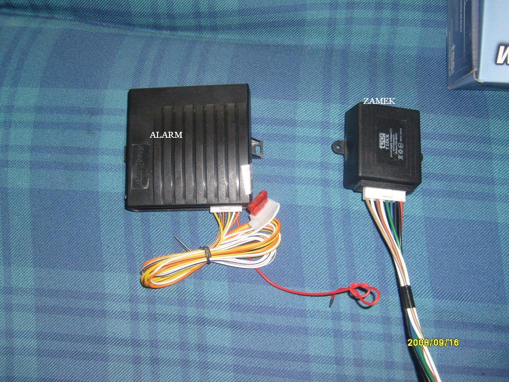

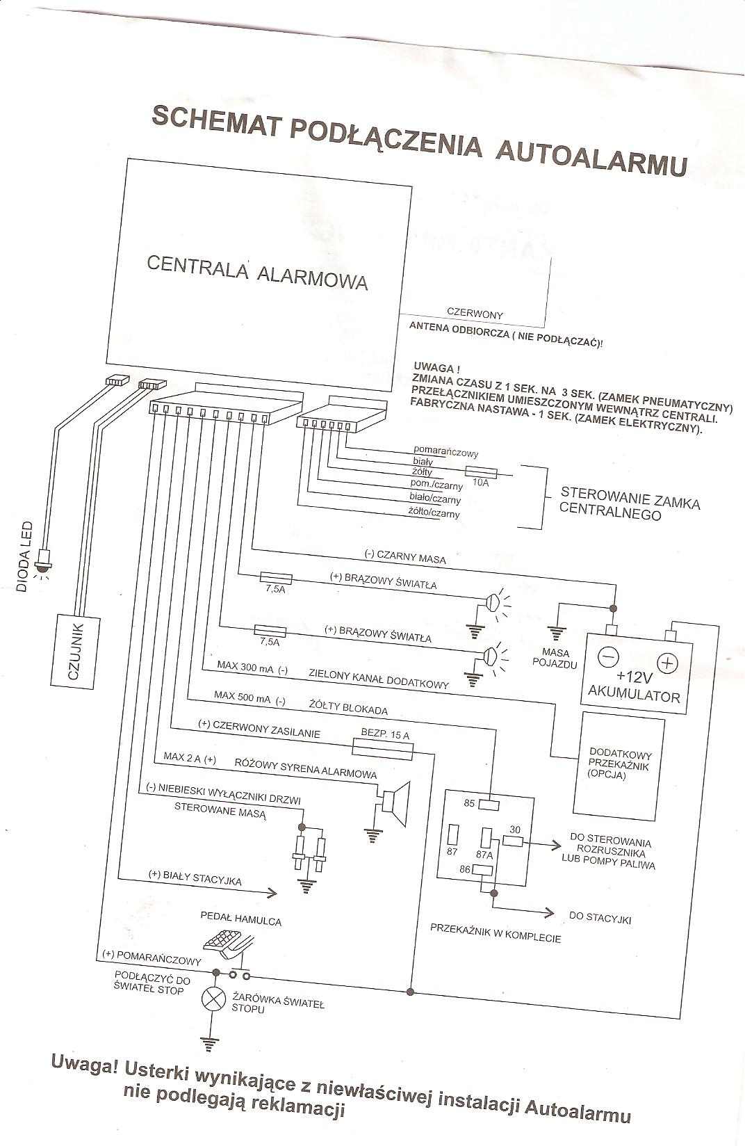

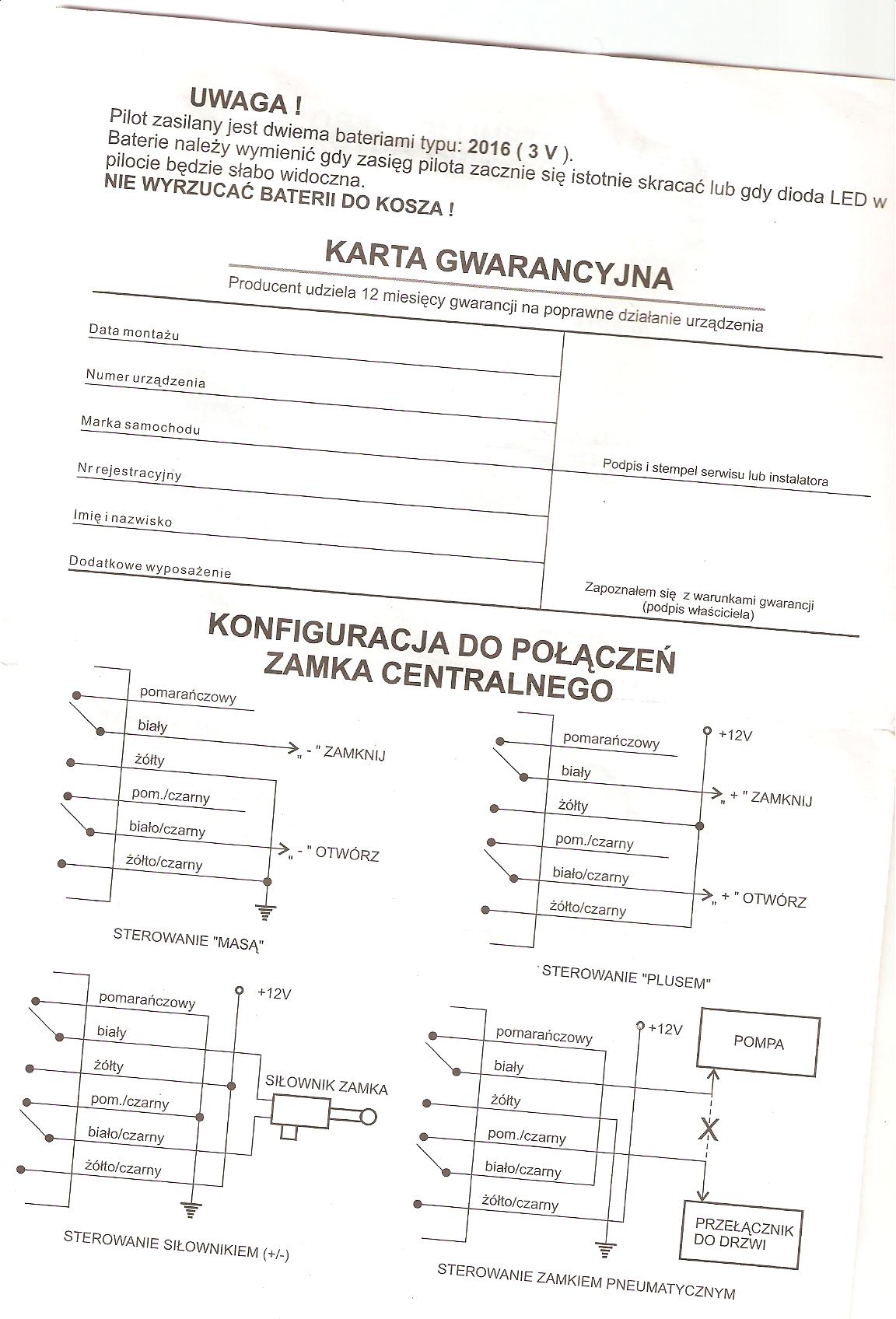

    Witam serdecznie . Mam problem bo nie bardzo wiem jak te dwa zestawy połączyć . Ta większa centralka jest od alarmu i ostatnie 6 pinów jest do podłączenia zamka. Ta mniejsza centralka jest od zamka i tam jest 8 pinów . Chodzi mi o to żeby dało się zamykać auto z pilota od alarmu. załączam zdjęcia zestawów i skany schematów . proszę o jakiś schemacik . z góry dziękuje i pozdrawiam

    #2 5566491
  • #3 5593208
    hcwdf
    Dziekuję za pomoc. Wszystko działa.
