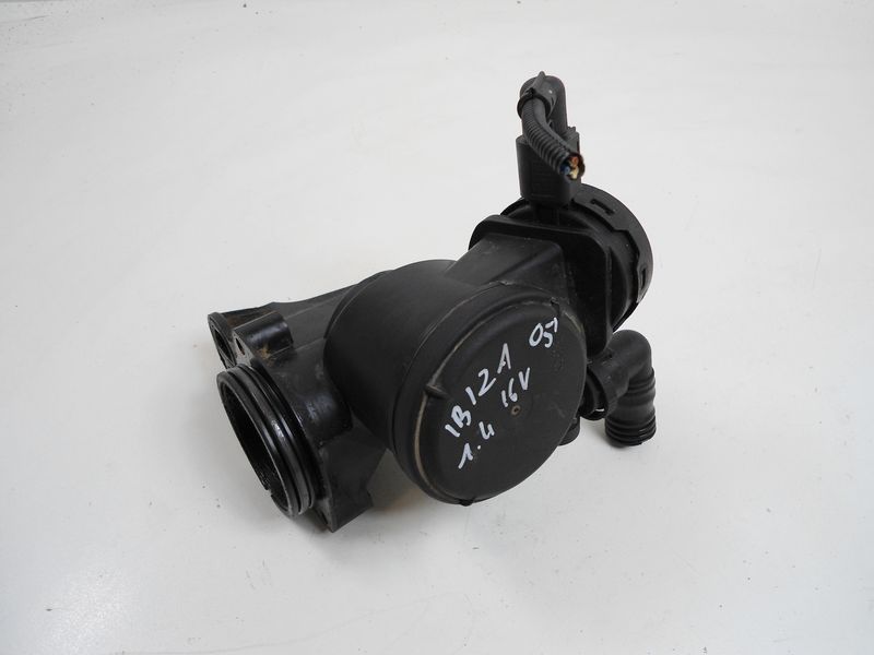

  • #8 11848529
    kasper261
    witam poszukuje schematu silnika seat 1.4 akk chce podłaczyc podgrzewacz odmy jakto zrobic bodekw(_at_)onet.eu
  • #9 11848540
    Strumien swiadomosci swia
    Do +15 , przez bezpiecznik 7,5A.
  • #10 11848773
    kasper261
    coto znaczy + 15 ?? dzieki
  • #11 11855862
    kasper261
    co to znaczy +15???
  • #12 12943202
    mbobix1970
    potrzebuje informacji jak podłączyć odme z grzałką , do seata cordoby 1.4 16v ;
    -przewód - do obudowy
    -przewód+ do ? ( kostka brązowa nie ma wyprowadzenia w pinie 6, do czego podłączyć , do bezpieczników , ale którego Seat Ibiza 1,4 16V - schemat el. potrzebny! )
    pozdrawiam
