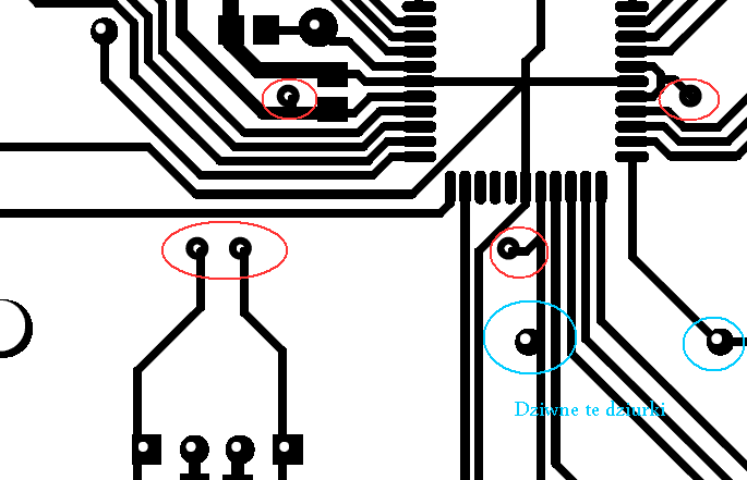

    hotdog
    w sumie to osiągnąłem tą metodą całkiem podobne efekty co wbudowanym mechanizmem generowania pdf'ów, tylko dziurki są o wile lepsze.
    tutaj jest screen wygenerowanego dokumentu przez wbudowany generator pdf:
    [Altium Designer] klisza do fotodruku, czy termotransferu
    a tu Twoją metodą:
    Nie wiem czemu ale wbudowany generator robi naprawdę dziwne te dziurki...
    Jedyny problem który w sumie pozostał, to to że wewnątrz Via są widoczne ścieżki, co utrudni wiercenie. idzie się ich pozbyć?

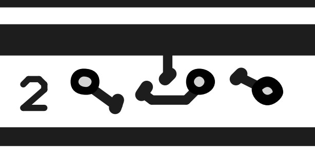

    Nie wiem czy powinienem odkopywać ten temat, czy też nie. Mam ten sam problem co uzytkownik hotdog, potrzebuje wydrukować kolejne warstwy na folii, jednak po wydrukowaniu dzieją się dziwne rzeczy - otwory są poprzesuwane, fragmenty ścieżek tam gdzie ich nie ma etc.
    Gdy wygeneruje pliki gerbera to wszystko jest ok. Mógłbym oczywiście z nich skorzystać, ale tam nie mam zaznaczonych otworów na warstwach.
    O to przykład takiego dziwnego pada:

    Witam. Więc tak. Ja używam drukarki do pdf (bullzip) bo klisze często daje gdzieś do druku (moja laserówka nierównomiernie zaciemnia co widać później na pcb).
    I jak masz dokument płytki PCB otwarty, wchodzisz do menu file->Page Setup, późnij przycisk Advanced.
    Na tej liście powinieneś mieć Multi-Layer, Bottom/Top Layer, Keep-Out Layer (jeżeli chcesz mieć obrys na kliszy). Dokładnie w tej kolejności. Multi-Layer jest domyślnie na dole a powinno być u góry.
    Oczywiście po prawej Holes powinno być zaznaczone i dla warstwy TOP powinieneś zaznaczyć mirror.
    Daj znać czy udało się uporać.
    Pozdrawiam Jakub

    Dzięki za odpowiedź. Do tego już doszedłem. Pozostaje problem poprzesuwanych otworów, tak jak wkleiłem to w obrazku wyżej - na Gerberach wszystko jest idealnie, hm

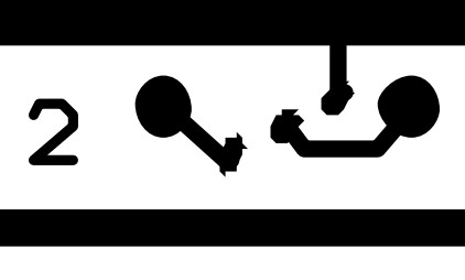

    Piotr_pp
    Problem z pozoru trywialny, a ja walczę n-tą godzinę i wygrać nie mogę.
    Jak wygląda wydruk bezpośrednio z opcji Print w Altium Designer pokazywałem kilka postów wyżej.
    Tak przy pomocy opcji Print i PDFCreator 1.01:
    Tak przy pomocy PDFCreator 1.01 i wydrukowany z pliku Gerbera:
    Celowo wybrałam zbliżone fragmenty.
    Gdy obejrzę PCB w programie, czy też plik gerberowski na zoomie to takich akcji nie ma. Pady które są widoczne mają otwory 0.2mm, promień 0.5mm - nie są to jakieś niesamowicie niewielkie wartości.
    Kurcze, robiłem wcześniej płytki w Altiumie i takich cudów nie miałem - albo nie miałem tego świadomości. Tak płytka jest robiona w ramach praktyki i nie ma tu miejsca na niedociągnięcia.

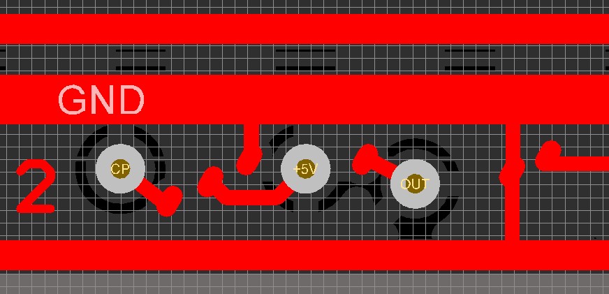

    Piotr_pp
    zapisz go w ps
    Masz na myśli drukowanie do ps? W Altiumie nie widzę możliwości zapisania do ps.
    zwymiaruj dokładnie posiadany projekt w milsach
    Projekt jest zwymiarowany.
    Może zrób jakiś Print Screen i wrzuć widok projektu.
    Tu jest fragment projektu:
  • #19 8269115
    krzysztofh
    Poziom 29  
    Tak myślałem o przygotowaniu pliku w ps, czyli wydruk.
    Z rysunku wynika, że ścieżki są tak jak na wydruku, a ja myślałem że powinny być połączone. Tylko te pady jakieś dziwnie zniekształcone. Co to są te czarne niepełne okręgi na projekcie? Czy to ma związek z polygon?
  • #20 8269125
    Piotr_pp
    Rozwiązałem problem. Cały czas próbowałem konwersji poprzez drukowanie. Natomiast w programie Gerbmagic znajduje się opcja zapisu do pdf, teraz wygląda to świetnie. Pozdrawiam i dziękuje za pomoc.
