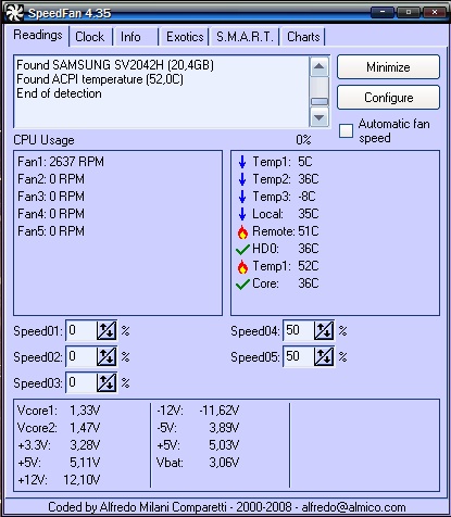

    Jedno mnie tylko zastanawia ale to z innej beczki przed wgraniem biosu wsio w miare dobrze dzialalo ale teraz gdy gram w jakas gre mniej wiecej po paru minutach monitor mi sie wylacza a komp przestaje dzialac i tylko reset mu pomaga. Czyscilem wszystkie wiatraki, smarowalem procka pasta silver 5 i nic. Temperatury gdy patrze w biosie to CPU dochodzi czasem do 60 stopni. W speedfan wydszlo takie cos (w dwoch pozycjach jest ogien co on oznacza?)

  • #21 5635742
    tronics
    Ten ogień to takie na wyrost - po prostu program domyślnie temp. w okolicach 50st traktuje jako wysokie, ale jeśli dobrze pamiętam można te rzeczy pozmieniać. Znajomy ma A64 3200+ Venice 2.0(_at_)2.5GHz i przy pełnym obciążeniu na 1.45V osiaga temp. rzędu 65st czyli wydaje mi się, że jest to normalne dla tych modeli.

  • #23 5652188
    krystian08
    sHaCUn, tym płomyczkiem się nie przejmuj, to odczyt z jakiegoś czujnika na płycie który podaje herezje:) To samo dotyczy biosu - nie sugeruj się miernikiem napięć ani temperaturami w nim podanymi. Jedyne co może Cie interesować to Core - czyli prawdziwa temperatura procesora i HD0 - temperatura dysku. Local to chyba temperatura płyty głównej, ale głowy nie dam. Na resztę nie zwracaj uwagi, bo są urojone.
