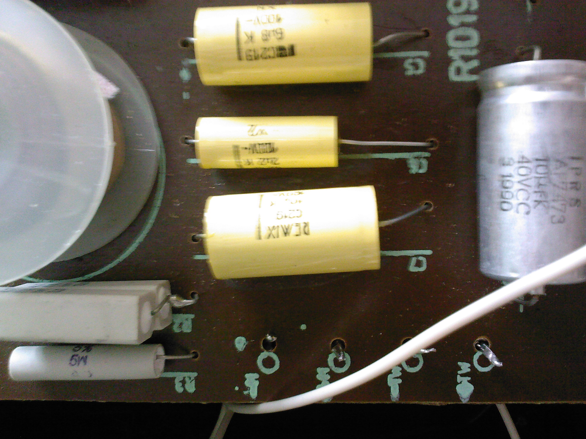

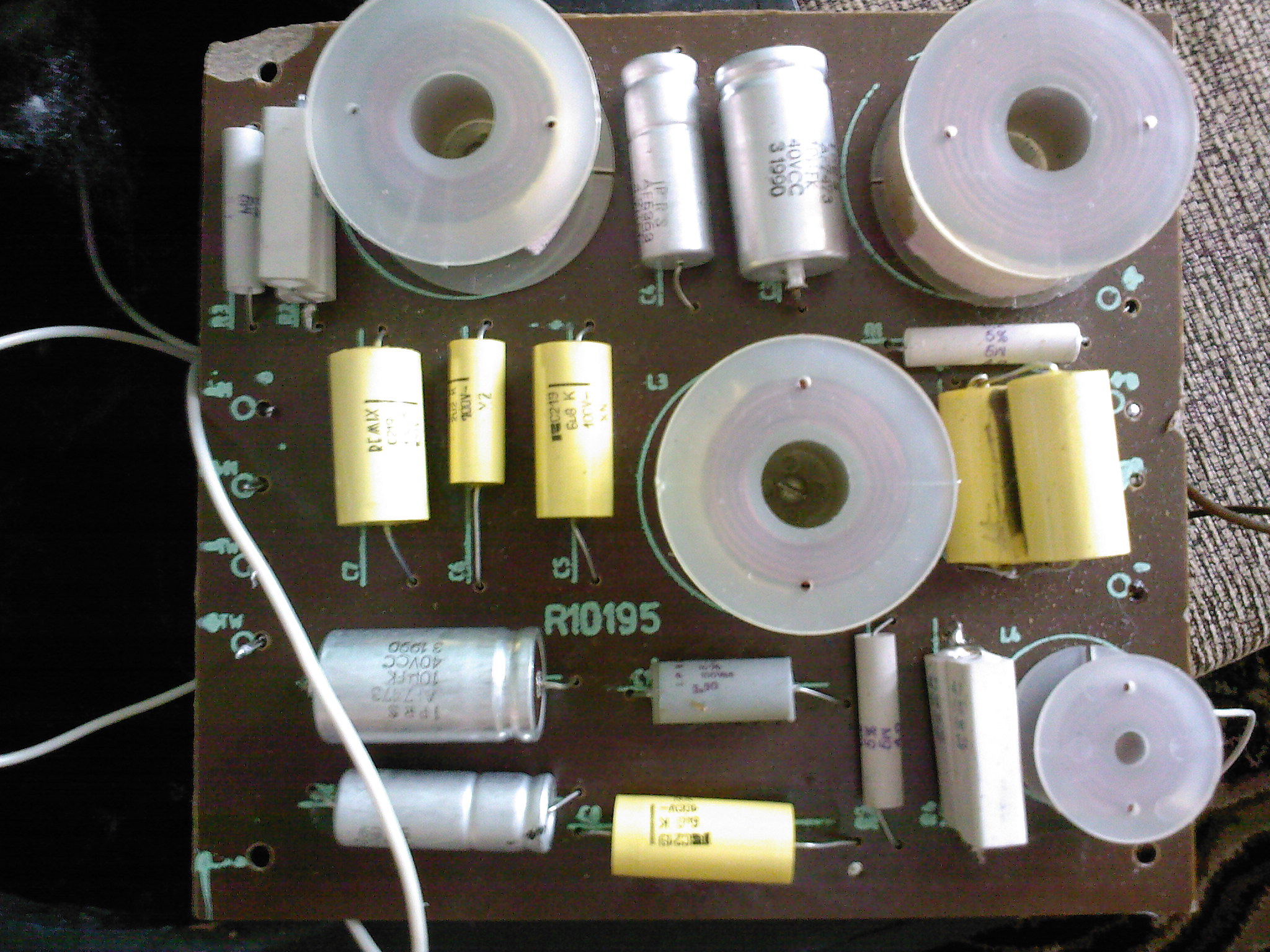

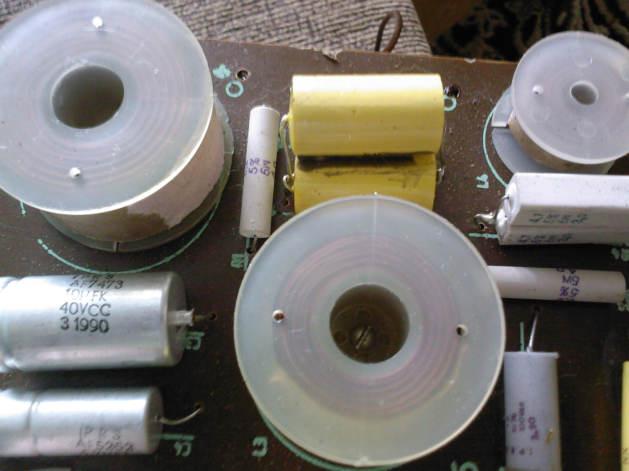

    Witam Panowie mój pomysł polega na przeniesieniu starych 3 drożnych głośników do nowej skrzynki, wynika to z tego że przetwornik niskotonowy w jednej z kolumn padł spaliła sie cewka. Problem w tym że nie można dostać do tego głośnika cewki bo nawet nie wiem jaka to firma, zostały przywiezione kiedyś z zagranicy jeszcze przez mojego tate. powiem tak grały super, średnie szczególowe, wysokie nie wychylaly sie ani nie były za ciche i nieskie tony na głośniku 20cm potrafiły ładnie wydobyć z siebie miękki szybki bass. Ale jak widać każdemu zdarza sie zestarzeć. Zwrotnice jak już wspominałem sa 3 drożne wszystko grało w zamknietej 25l skrzynce, głosnik sredniotonowy miał kubek na sobie. Stwierdziłem ze może uda nam sie dopasować cos do zwrotnicy z głośników niskotonowych, mógłbym wtedy przeniesc i zaprojektowac je w nowych skrzynkach z głośnikami wysoko i sredniotonowymi bo te graja naprawde ładnie i sa bardzo zadbane. Nie mam pojecia tylko jaki głośnik mógłby sie nadawać do takiej zwrotnicy. Głosniki miały 40W ale pamietamy że stare 40W to nie to samo co dzisiejsze np chińskie. Wystawię zdjęcia tych zwrotnic może ktoś ma jakiś pomysł a na głośniki niskotonowe chciałbym zastosowac cos z lepszej pólki;) Pozdrawiam i dziękuje za odpowiedzi

    Bez pomiarów cięzko będzie dopasować (nie masz żadnych parametrów dla średniaka i wysokotonówki)odpowiedni głośnik i tym bardziej nie warto w to ładować głośnika z wyższej półki ,proponuje wsadzić tam np ARN 226/07/8 lub 4(nie podałeś jakiej impedancji była kolumna)to dość dobry przetwornik za śmieszne pieniądze i śmiało mógłby on pracować nawet w tej starej zamkniętej budzie.

    Jutro jeszcze bede miał pomiar oscyloskopowy wiec powiesz mi co sadzisz o zwrotnicy;) A co do budy to chcialbym zeby była jak najwyzsza więc moze jutro uzgodnimy jaki głośnik i pojemność bedzie najlepsza ale ufam Ci z tymi Teslami. Nigdy ich nie słuchalem czy naprawde sa tak dobre i czy lepsze niż Tonsil??

    Odciecie głośników wyglada tak niskotonowy odciety jest na około 600Hz Sredniotonowy od 400hz do 6kHz a wysoki od 4kHz do 20kHz Chciałbym zrobić z tym cos na głosnikach Tonsilowskich chyba ze naprawde nie wiem bo w zyciu nie słyszalem ale Tesla jest lepsza prosze o pomoc
