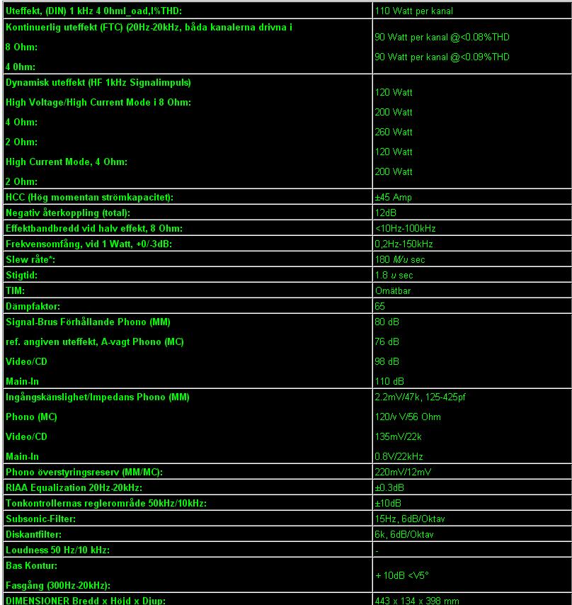

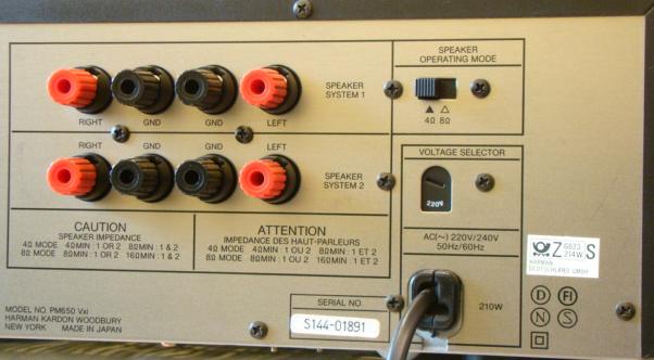

Witam, na wstępie mówię, że czytałem temat wyżej o impedencji ale i tak mam problem. Mianowicie nie umiem rozszyfrować jak to jest z impedencjami na moim H/K
w trybie 4 ohm zestaw 1 albo 2 musi mieć min 4 ohm albo 1 i 2 min 8 ohm
w trybie 8 ohm zestaw 1 albo 2 musi mieć min 8 ohm albo 1 i 2 min 16 ohm
dobrze rozumiem?? pytam bo chce mieć pewność.
Mam jeszcze jedno pytanie poprzedni właściciel mi powiedział, że jak daje na 4 ohm to z przodu gaśnie jedna 1 z kontrolek (nie pamiętam która High Voltage albo High Current) o co z tym chodzi?Prosiłbym o pomoc z tą tabelą o co chodzi z tym wszystkime .... chodzi mi o 2 górne wiersze.
Z góry dzięki za odpowiedz
pozdrawiam

w pozycji jak na obrazku, możesz podłączyć dwie kolumny (lewą i prawą) o impedancji 4Ω (nie ma znaczenia czy pod system1, czy system2), a ponieważ w połączeniu równoległym impedancja wypadkowa się zmniejsza 2x (w tym konkretnym przypadku), więc można podłączyć cztery kolumny 8Ω (jedna para pod L i R system1 i druga pod L i R system2). W takiej sytuacji wzmacniacz nadal będzie "widział" obciążenie 4Ω na kanał.
