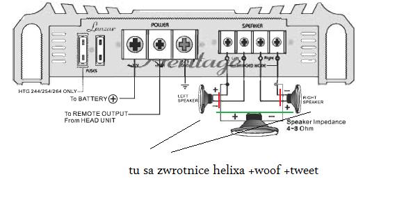

    Jaka bedzie impedancja glosnikow jezeli podlaczylbym je w systemie trimode z subem.
    http://elektron.pol.lublin.pl/users/djlj24/studio24/caraudio/trimode.htm
    znalazlem wzory na tej stronce... ale nie wiem jak to policzyc : glosniki sa 4 ohm. Po podlaczeniu trimode obciaze wzmacniacz 3 ohm czy 2 ohm ?

    Mnie interesuje jaka jest wypadkowa impedancja takiego zestawu.
    Innymi slowy : co mam podstawic pod Z we wzorze ktory jest na stronie w moim poscie wyzej ?

    dwa kanaly podlaczam bezposrednio pod glosniki, dodatkowo suba na mostku z tych dwoch juz uzytych. na tej stronce jest rysunek pogladowy.
    wszystkie glosniki sa 4ohm.
    jaka bedzie impedancja calego zestawu ?
    4/3/2 ohm ?

    Lanzar HTG 224. Moze on pracowac w systemie trimodalnym.
    Na przedzie HDB62.1, sub na AxTonie Z Series Impact.
    Jaka musi byc indukcja cewki ? ... zgodnie ze wzorem na tej stronce .

    no wlasnie chce policzyc cewke zeby odciac suba od wooferow+tweeterow ( mam to oddzielone na zwrotkach helixa ).
    Co do nieslyszalnych dziekow z tego co wiem ten lanzar ma filtr subsoniczny wiec puszcza chyba tylko od 15Hz w gore.
    przod helixa HPF 120hz
    sub LPF 80 Hz
    na rysunku to zaznaczylem - na czerwono HPF, na zielono LPF.
