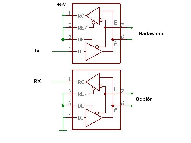

    czy schemat podany nizej jest prawidłowy ,dla utworzenia magistrali rs485 full duplex na 2 układach max487 (bez koniecznosci kontroli zajecia magistrali ) ??

    Jest ok, choć ja w takich przypadkach zwykle zostawiam linię RO w torze TX oraz linię DI w torze RX niepodłączone. Ale to nie wpływa na "życie chrabąszcza".

    schemat nie jest prawidłowy - nóżka nr 1 RO górnego układu nie powinna być zwierana do +5v, powinna wisieć w powietrzu.

    noga nr.1 układu na górze jest wyjsciem wiec nie ma znaczenia jaki bedzie potencjał na tym pinie
    Zanim cos napiszesz to sie zastanow jak dziala uklad a nie palniesz txt i lapiesz pkty...
  • #6 5658808
    Sibi
    Kolego, jest taka zasada - nie zwieramy _wyjść_ do niczego, nawet jak teoretycznie wydaje się nam że stan tego wyjścia znamy i możemy przewidzieć.
    Tutaj to wyjście nie jest zależne od stanu na magistrali (bo jest wyłączany odbiornik przez /RE, i powinno przyjąć stan wysokiej impedancji) i _teoretycznie_ można by przyjąć że można je podłączyć do czegokolwiek.
    W praktyce tak się nie robi - kto zagwarantuje że np po włączeniu zasilania (gdy zasilanie narasta) ten pin osiąga stan wysokiej impedancji ZARAZ, a nie np stan niski przez 0.1ms (zwierając zasilanie i powodując przeróżne cuda, np samo-zakleszczenie w takim stanie)
