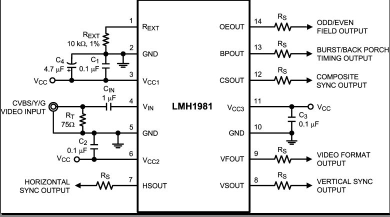

    Ps2 podobnie jak xboxa można podłączyć do monitora vga pod warunkiem iż ten ma obsługę sync on green:
    http://www.hardwarebook.info/PlayStation_A/V
    Jak zauważyłem większość monitorów Sony ma coś takiego ostatnio dorwałem konsolkę i też zainteresowałem się tym tematem tutaj jest lista ponoć obsługiwanych monitorów:
    http://playstation2-linux.com/sog.php
    Za około 200 zł można mieć piekny 21 calowy monitorek Sony, niemniej jednak wyszperałem jeszcze taki opisik:
    http://www.xbox-linux.org/wiki/Xbox_VGA_HOWTO
    czyli w razie gdy monitorek nie będzie działał to można w sumie niewielkim kosztem mu pomóc ;-p. zamiast układu LM1881 można użyć innego sync splitera np LMH1981

    A teraz chyba najlepsze, znalazłem taki o to schemacik:
    Monitor do Playstation 2 nie psp
    Tutaj jest co nieco opisane o VGA adapter (ENG)

    No i stało sie ;-p
    Udało mi się podłączyć ps2 do monitorka i to bez żadnych kosztów (potrzebujemy gniazdo vga żeńskie i kilka kabelków) - przeglądając schematy playa zauważyłem iż układ cxa3525 opisany jako analog video encoder posiada wyprowadzenia h i v. Wystarczyła lutownica i podpięcie się pod układ!!! Niestety wadą playa jest częstotliwość zadawana na te wyprowadzenia - troszkę to za mało dla większości monitorów pozostają tylko gry z progressiv scanem lub jak w moim przypadku modbo 760 który oferuje wymuszenie trybu vga.
    Potestuje i postaram się w dniach najbliższych udostępnić linki oraz podzielę się spostrzeżeniami.
    Jak zauważyłem chip modbo po przestawieniu w tryb vga pozwala nam na używania monitora nawet na ekranie startowym - w przypadku gier obsługujących taką wyższą rozdzielczość mając podłączony monitor musielibyśmy progressiv włączać po omacku.
    Poniżej wgląd na interesujący nas układ na schemacie:
    nóżki 1 i 2 to H i V
    Niestety Playa trzeba rozebrać całkowicie i interesujące nas punkty lutownicze znajdują się od strony z radiatorem.
    Schemat znalazłem na www.eserviceinfo.com Link
    Model który przerabiałem to 30004 i nie wiem czy w wyższych modelach sony nie pozmieniało w tym miejscu czegoś.
    Mam nadzieję iż moje spostrzeżenia będą dla kogoś pomocne.

    Na moje kiepskie oko te kondensatory powinny być, wydaje mi się też że zamiast tego el1881C(video sync) można dać LM1881 (ok 15 zl i chyba bardziej dostępny). Jeśli to działa to za niewielkie pieniądze można sobie dość użyteczną przejściówkę zrobić. Aż chyba się pokuszę i sobię to zbuduję w najbliższym czasie(myślę o tym drugim schemacie).

    Zrobiłem ostatnio adapter VGA do PS2 na LM1881 ze schematu https://obrazki.elektroda.pl/50_1236706238.jpg
    Działa poprawnie na jednym z moich monitorów SVGA na drugim niestety nie :/
    Zastosowałem kondensatory elektrolityczne 220uF bo ceramicznych chyba nawet nie produkują o takiej wielkiej pojemności ;) (nie spotkałem przynajmniej)
    Ważna uwaga to plusy kondensatorów 220uF powinny być połączone do PS2 i minusy do gniazda mnitora.
    Jednak PS2 trzeba zmusić do wystawiania synchro VGA bo standardowo podaje sygnał synchro TV ,np. za pomocą chipu MODBO z wł. opcją VGA lub programu XPloder HDTV Player czy Linuxa PS2...
    Pozdrawiam i powodzenia w budowie :)

    Mam własną konsolę PS2 30003 z płytą ver.3 + HDD adapterem. Sprawdzałem to jeszcze na 30004 i adapter VGA pracował wyśmienicie ze zwykłym układem LM1881 bez literki C jedyną zmianą były kondziole 220uf (dałem elektrolity z polaryzacją jak w poprzednim poście).
    Zrobiłem to właściwie pod linuxa by się troszkę pobawić tą implementacją systemu i testowałem to też na grze GHOST HUNTER w trybie progressive scan z pełnym powodzeniem.
    Robiłem też testy z układem CMOS zamiast tego TTL 7404 ale monitor nie łapał synchro bo miękły pozimy napięć na oscyloskopie ostatecznie można zastosować serię 74LS04... odradzam HC
