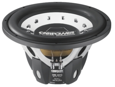

    Sonica 15 mam zamiar się pozbyc bo mi się znudził, ten nowy carpower na stronie producenta kosztuje 450zł ale w promocji allegro 239zł.
    Kupie go na testy 300rms więc głośnik dostanie dużo więcej i wszystko z niego wycisne, chyba że ktoś go miał i nie warto nawet za 239 zł ?
    Jestem ciekaw jak wypadnie do Yakuzy 15''
    Bardzo solidny, chromowany stalowy kosz, rozbudowana wentylacja układu centrującego, wysokiej jakości cewka drgająca, pokryty chromem układ magnetyczny z otworem,
    gumowa osłona układu magnetycznego, metalowe przykręcane terminale, metalowe zaczepy maskownicy,
    solidna polipropylenowa membrana w kolorze chromu z gumowym zawieszeniem o dużym skoku,
    odwrócona kopułka ochronna, dobre parametry mocowe, precyzyjne odtwarzanie basów z niską częstotliwością graniczną.

  • #2 5572092
    sebring89
    jakos mi sie nie widzi zeby byly wodotryski za te kase... jest ten glosnik chyba 12tka i jest drozszy..
    mozliwe ze cos jest na rzeczy bo z tego jescze sprzedajacy musi przyciac i suma sumara troche zbyt kolorowe.

  • #3 5795076
    _ige_
    sebring89 Przeciez to jest tygodniowa promocja tak samo jak sonic15 byl za 449zl a normalnie 900,tak samo jak power 4/400 w promo byl za 470 a normalnie 600 itp itp
  • #4 5796404
    bmw_e36_coupe
    Dokładnie teraz jest promocja na ten głośnik. Zresztą nie tylko na ten bo z tego co widzę to wiele komponentów jest tańszych m.in CRB-300TCR, CRB-12TC, PULSAR-10, PULSAR-12, CRB-30HQ, RAPTOR-15, PRESET-1, NEOKICK-165, TWINSET-130, CRB-130PS, CRB-165CP, CRB-130CP, SUB-112, PROBASS-110, PROBASS-112 i jeszcze sprzęcik w zestawach. Niko123 moim zdaniem za tą cenę warto, tym bardziej, że jak się skończy promocja to myślę, że nie stracisz na nim sprzedając go w przyszłości. Jak przetestujesz to napisz koniecznie posta.
  • #5 5797263
    zwo18
    rowniez prosze o jakies efekty : ) hmm i jest ktos w stanie wyliczyc litraz oraz podac wymiary aby ten litraz otrzymac :) ?? jak tak to byl bym wdzieczny bo sie raczej skusze na ten glosniczek
