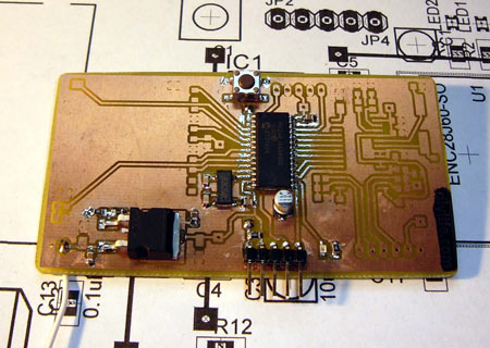

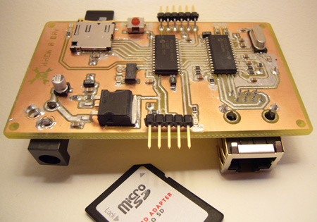

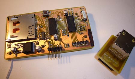

    Oto projekt mini serwera sieciowego mniejszego niż karta kredytowa. Cały projekt ma charakter edukacyjny i zawiera dokładne opisy budowy urządzenia wraz z wyjaśnieniem kwestii programowania i obsługi. Na stronach źródłowych znajdziemy także wszystkie niezbędne schematy. Oczywiście w internecie znajduje się wiele jednopłytkowych serwerów sieciowych, ale niewątpliwie opisane serwery (jest ich kilka wersji) należą do najmniejszych i najdokładniej opisanych. Całość zbudowana jest na mikrokontrolerach PIC i obsługuje karty pamięci SD.
    Serwer sieciowy wielkości karty kredytowejSerwer sieciowy wielkości karty kredytowej
    źródła http://hackaday.com/2008/09/18/web-server-on-a-business-card-part-1/
    źródła http://hackaday.com/2008/09/25/web-server-on-a-business-card-part-2/
