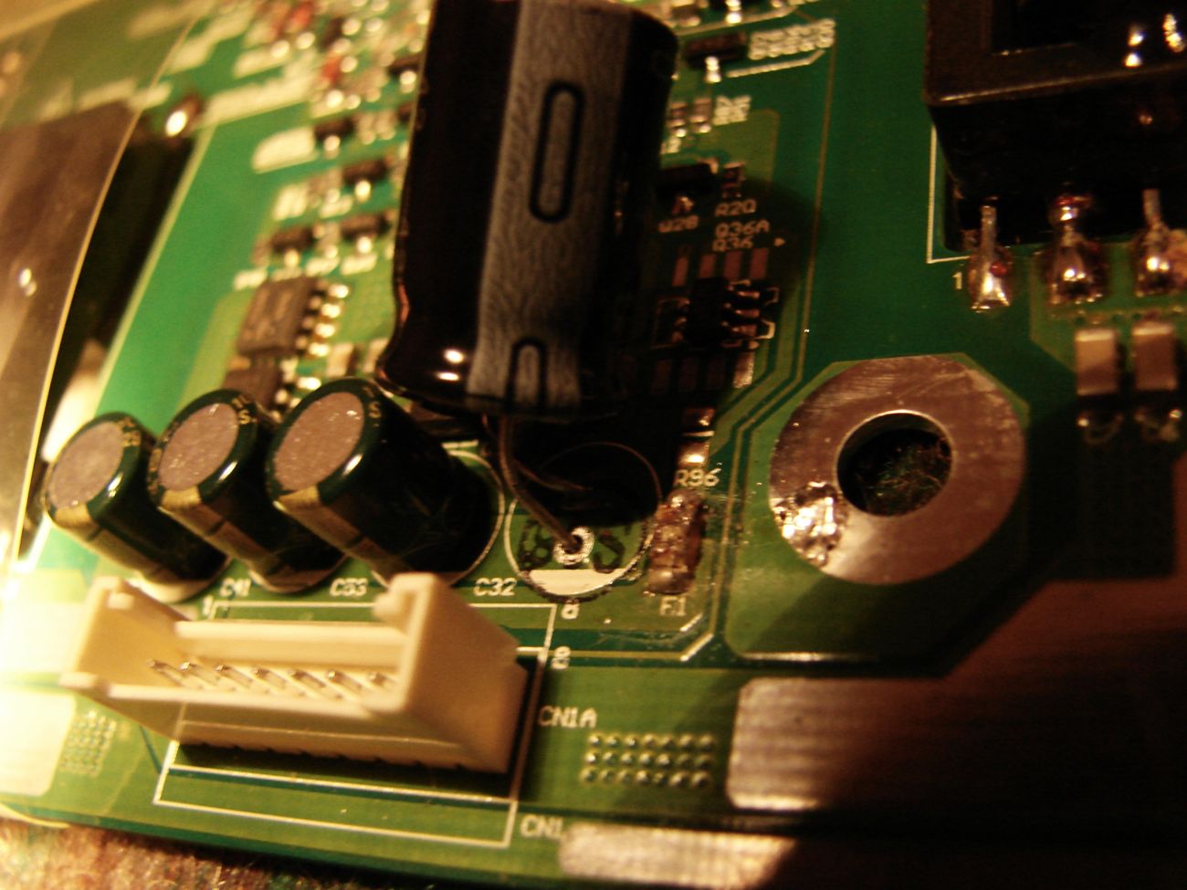

    witam w monitorze wyświetlał się napis na chwilkę tylko NO SIGNAL otworzyłem i okazało się że wywaliło elektrolit 470uF 25V SEK105'C 12/05 taki brązowy i wymieniłem na niebieski troszkę wyższy o wartościach 470uF 25V Sk85'C-T 10/96 (M), jest poprawa bo monitor wyświetla jakieś 2 minuty NO SIGNAL i przechodzi w stan czuwania, ale po podłączeniu kabla nie ma żadnej reakcji dalej się świeci NO SILNAL. gdzie szukać czegoś popsutego??

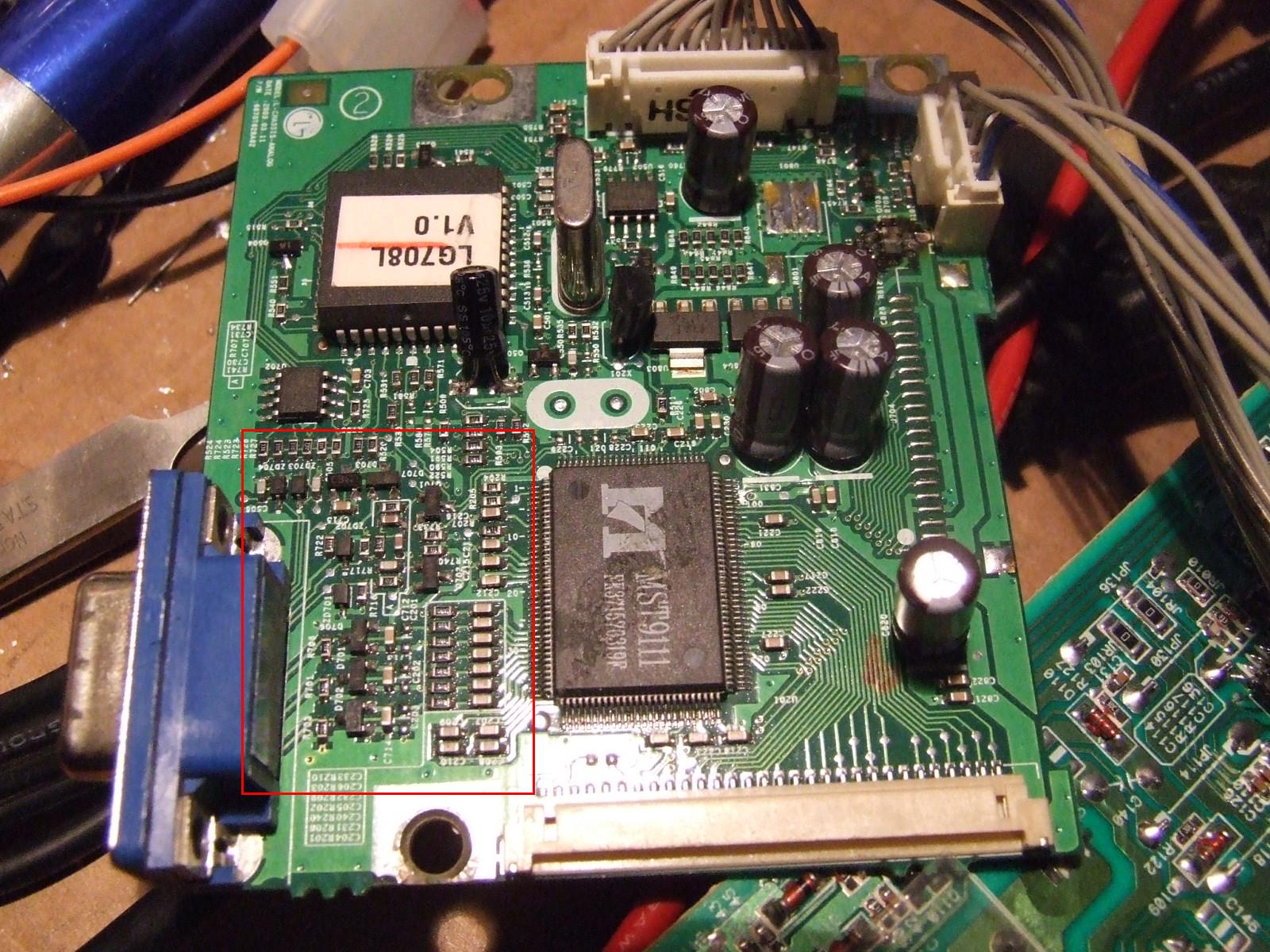

    Obawiam się że uszkodzeniu uległa płyta główna monitora a kondensator to tylko dodatkowy objaw. Warto jeszcze sprawdzić kabel sygnałowy monitora i pomierzyć elementy w okolicy gniazda sygnałowego.

    Postaram się wrzucić fotkę elektroniki z FPD1730, jeśli mi się uda to jeszcze dzisiaj
    Obiecane fotki:
    no signal Gateway FPD1830

    o dzięki no właśnie u mnie jest wszystko ok nie widać żeby coś było przepalone nadpalone nic takiego jak to pomierzyć mam taki miernik wychyłkowy czego szukać zrobię fotkę i ci podeśle, bo jeden taki malutki niewiem czy to tranzystor czy kondensator, ale wydaje mi się że jest nadpalony i jest on obok tego elektrolitu co się spalił. ma pełną przepustowość, inne te małe mają różne odchylenia ale nigdy nie pokazują pełnej skali w porównaniu do tego.
    tzn tak są 3 płytki w środku jedna zasilanie wygląda na sprawną bo wszystko chodzi. druga z wyjściami i też nic nie przepalone. na 3 spalił się ten elektrolit to wymieniłem 470uF 25v. i jest tak jakby lekko nadpalony oznaczony F1 malutki prostokącik o wymiarach 4 mm długości x 1mm-szerokości. czy to może być powód?? gdzie znaleźć takie cudo do wymiany?? wieczorem postaram się dołączyć zdjęcie.

    Jakant
    Poziom 35  
    F1 to oznaczenie bezpiecznika. Zobacz jego wartość powinien mieć około3A. Dobierz rurkowy i wlutuj na drucikach.

    Tylko jak sprawdzić jego wartość takim miernikiem gdzie się wychyla wskazówka:?: czy to jest napisane, ogólnie się na tym nie znam. ale chciałbym się nauczyć:D tak wogóle wygląda na jakiś stopiony pozatym na wieżchu miał połączenie jednego bieguna z drugim czego być chyba nie powinno taki bardzi bardzo cieniutkim drucikiem, nie wiem czy wyszedł on z środka bo nigdy nie widziałem żeby taki oporniczek miał połączoną jedną stronę z drugą-wkońcu ma być opornikiem a nie przewodzić normalnie. i jeszcze jedno czy wogóle przetopienie czegoś takiiego może mieć wpływ że pokazuje no signal:?:

    Pisałem Ci ze to bezpiecznik. Połącz cienkim drucikiem oba bieguny i zobaczysz co się będzie działo, najwyzej znowu się przepali ten drucik. Ten drucik musi być naprawdę cienki a nie taki jak 3" gwozdzik.

    co do bezpiecznika, nie ma już drucika, a pokazuje przejście sygnału przy mierzeniu miernikiem, to mnie właśnie dziwi, no bo chyba nie powinien jutro jeszcze sprawdzę i dam znać pozatym reszta elektrolitów ok. co do takich niebieskich to moim miernikiem nie mogę sprawdzić bo na żadnym nastawieniu nie ma żadnego odchylenia. jutro dam znać co mi się udało zdziałać. na 2 pozostałych płytkach nie wiadać znaków przepalenia wystawiam na allegro i tyle
