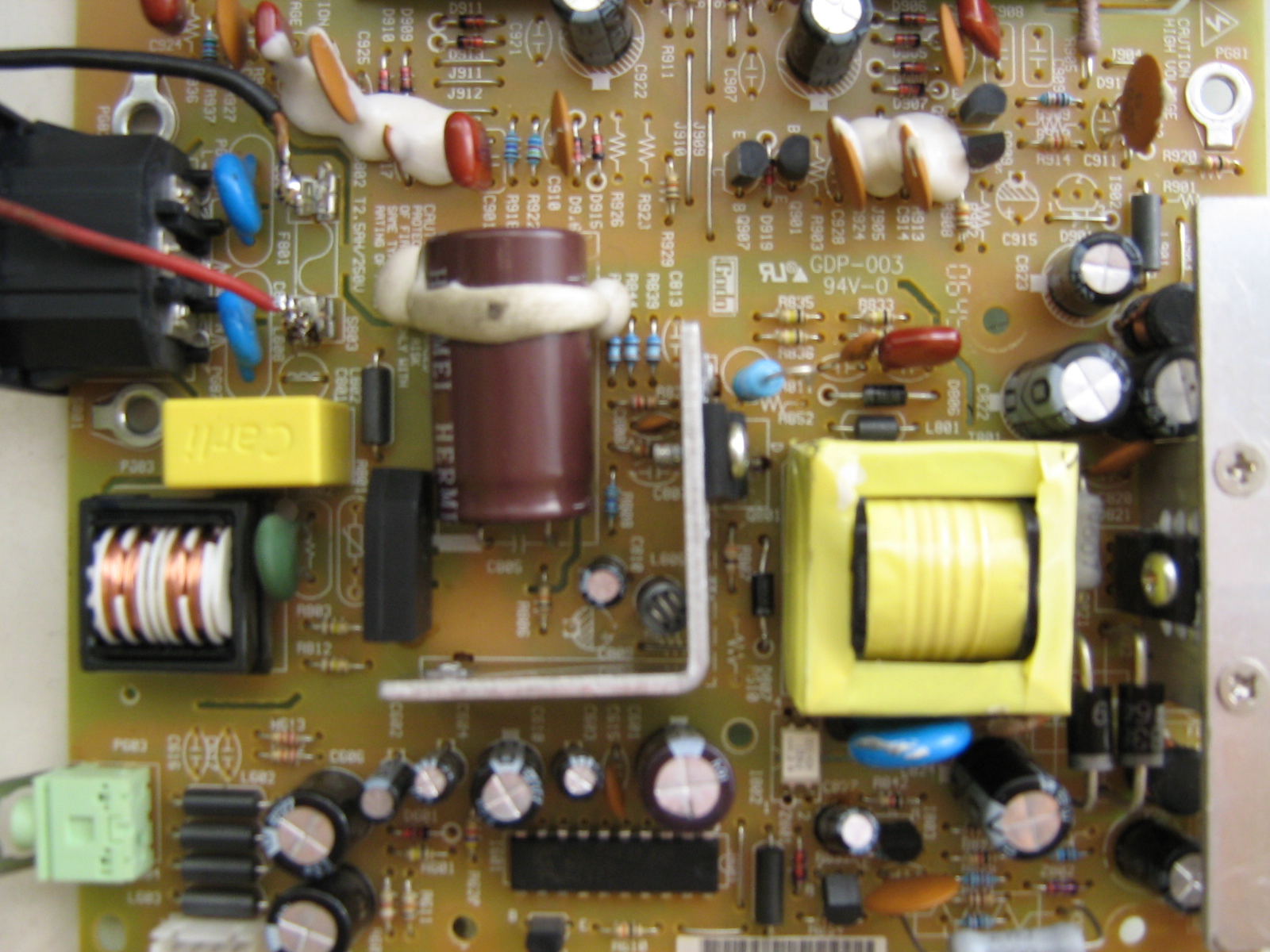

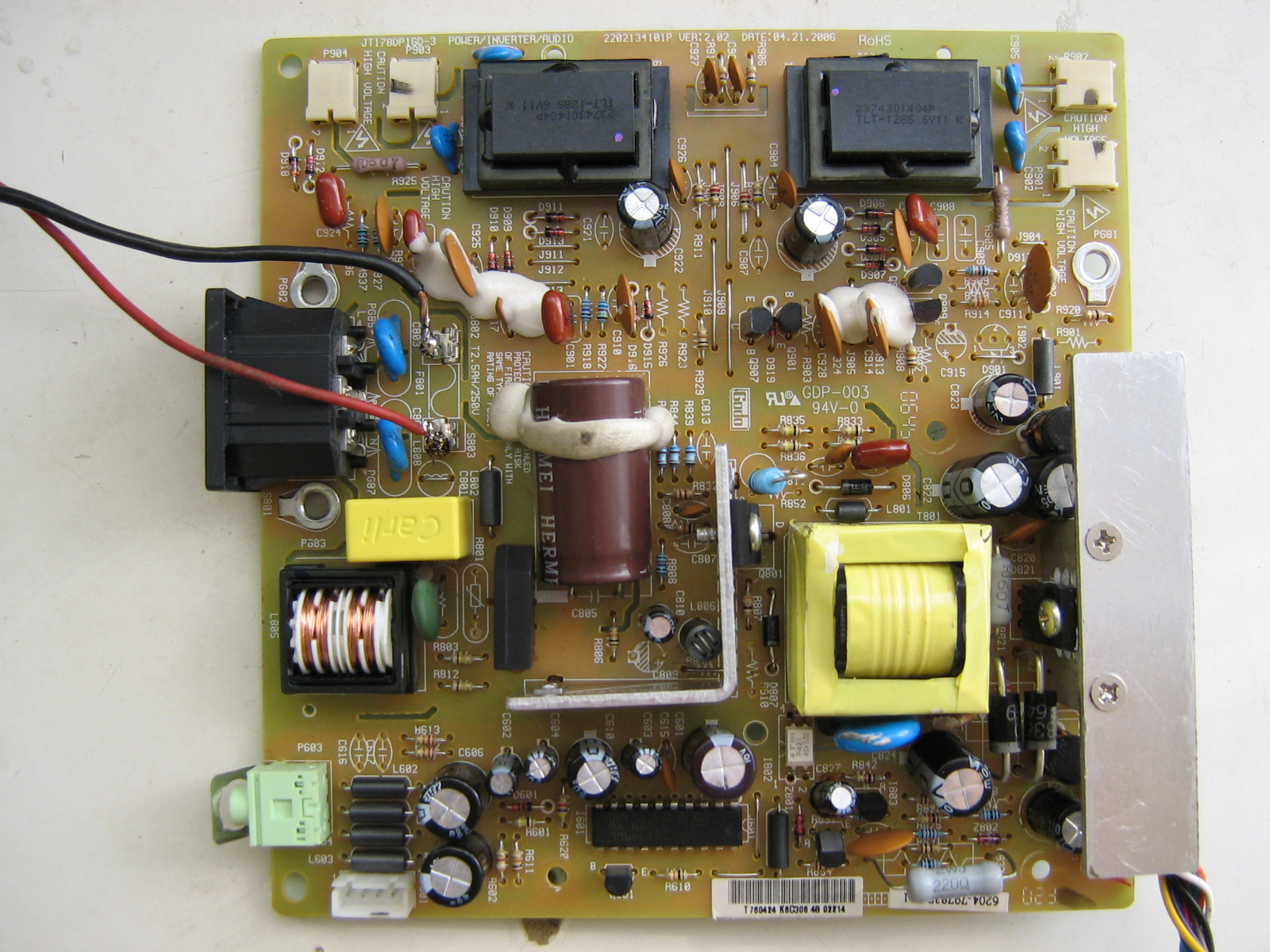

    Mam problem z zasilaczem wymienionego monitora lcd. Otóż wymieniłem już w nim na wstępie kondensatory diody, transoptor, scalak (generator) i zasilacz ani drgnie brak jakich kol wiek oznak życia. Nie mam już pomysłów co może być nie tak jeszcze w nim.
    Proszę o spostrzeżenia ewentualnie propozycje na co jeszcze zwróci uwagę, a może ktoś z użytkowników portalu spotkał się już z tym układem w monitorze.

    Wrzuć zdjęcia tego zasilacza lub choć podaj typ, będzie wszystkim łatwiej. Bezpieczniki sprawdzone? Monitor zero reakcji? Czy coś choć mruga?

    sprawdziłem tranzystory, wydają się być sprawne ale na wszelki wypadek wymienię.
    Związku że nie jestem w stanie podać modelu tego zasilacza to zgodnie z sugestią matisblu daję parę zdjęć jak wygląda.
    Jak tylko wymienię tranzystory dam znać czy zasilacz zadziałał.

    no niestety po wymianie tranzystorów dalej bez zmian.
