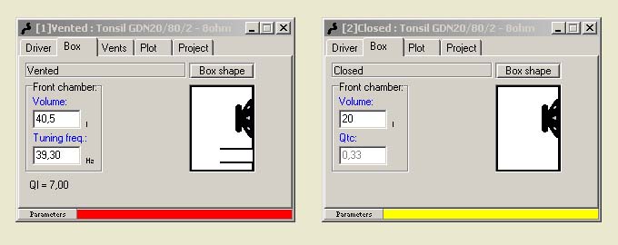

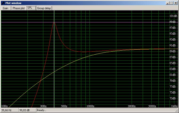

    Witam! Z projektowaniem subwoofera styczność mam po raz pierwszy, dlatego przed rozpoczęciem budowy chciałbym zaczerpnąć rad ludzi starszych doświadczeniem. Chciałbym złożyć subwoofer do pokoju 15m2, służył by on do słuchania muzyki - głównie rock, wszystkie jego odmiany. Po wstępnej lekturze forum tego, oraz innych o tej tematyce, moj wybór padł na głosnik Tonsil GDN 20/80/2 ze względu na to iż jest czesto chwalony, oraz nie kosztuje majątku (okolo 140zl). Zapoznałem się też w miare możliwości z obsługą programu WinISD i po symulacji obudowy zamkniętej pojemności 20litrów (pomysł zaczerpnięty stąd https://www.elektroda.pl/rtvforum/topic925506).html oraz obudowy vented pojemności 40l i strojonej na 40Hz otrzymałem nastepujące wykresy:

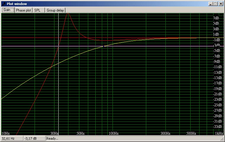

    Gain:

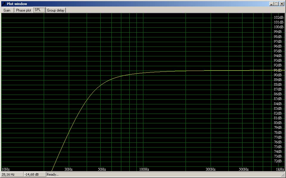

    SPL:
    subwoofer tonsil gdn/20/80/2 - pytania

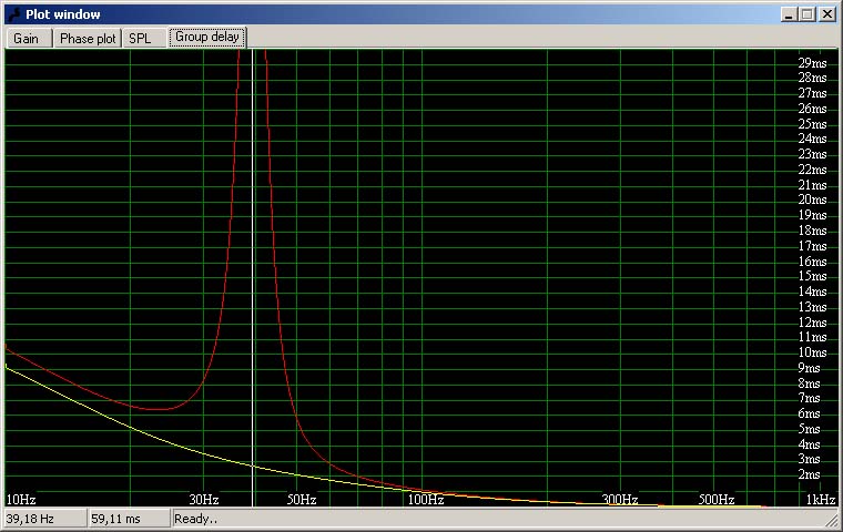

    Group Delay:
    Przy obudowie vented zaczyna grac przy -3dB juz przy 32Hz, ale niepokoi mnie ta górka na częstotliwości strojenia, nie spodowuje ona tzw. "dudnienia" w okolicach tej częstotliwości? Przy zamkniętej obudowie zaczyna grać przy -3dB dopiero w okolicach 90Hz, ale nie ma takiego skoku (tej górki) jak przy obudowie vented. SPL przy obudowie vented jest wyzszy, w punkcie strojenia siega 99dB, ale nie zależy mi na super natężeniach dzwieku, chce żeby dobrze sprawdzał się przy muzyce której słucham, a tutaj własnie wykres group delay przemawia za obudową zamkniętą i tutaj rodzi się pytanie, czy do takich zastosowań lepiej mieć niższe czasy opóźnień, czy żeby grało juz od tych 32Hz, pomimo tej górki na wykresie, a więc czy ktoś bardziej doświadczony mógłby polecić mi rozwiązanie które sprawdzi się lepiej?
    Czy może z małym doświadczeniem lepiej odrazu dać sobie spokój z samodzielnym projektowaniem i skopiować obudowe np. z takiego projektu? https://www.elektroda.pl/rtvforum/topic564919.html
    Z góry dziękuje za czas poświęcony na lekture i ewentualne odpowiedźi, pozdrawiam Mateusz

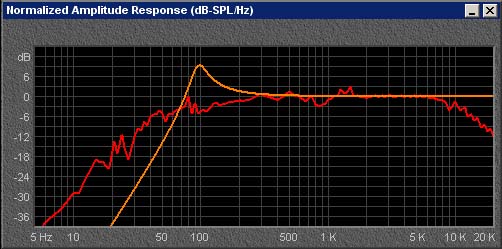

    apropo pierwszego posta, przeprowadzilem symulacje jeszcze raz, tym razem w bassbox pro i wyglada to nieco inaczej niz winisd
    czerwony - closed 20l
    zolty - vented, strojenie i litraż tak samo jak w pierwszym poscie

    Bo te programy to tylko symulatory... Czasem z rzeczywistością ma to mało wspólnego... Ale jak już mówiłem zostaw GDN 20/80/2. Po prostu się nie opłaca...

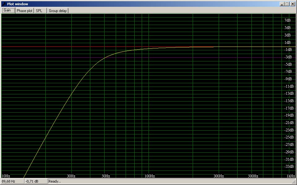

    Idąc za waszymi radami przeprowadziłem symulacje głośnika GDN-22-140-8-SCX w obudowie vented 35L - 25x35x40 [cm] strojonej na 40Hz, wykresy wyglądają obiecująco:
    Gain:
    SPL:
    Group Delay:
    Ale czy zrobiłem wszystko poprawnie, taka wielka obudowa do malutkiego głośniczka 22cm? Czy byłby ktoś na tyle miły by sprawdzić moje wyliczenia? Jeśli wszystko będzie się zgadzać to ruszam z budową :)

    Wszystko ok, do głosnika 20cm sa zalecane obudowy do 40l , a tu masz 22 cm, wszystko ok :) (prawie wszystko - bo nie sprawdziłeś jaką moc mozesz dostarczyć do tego głosnika w tym pasmie - jesli kierować sie symulacją to max 40W.
    Tonsil jest droższy, ale zagra lepiej !!!
    Dlaczego twierdzicie, ze stx? Słuchaliście porównania?
    Co do ceny .... melisław ma rację na dzien dzisiejszy za taką róznice w graniu to Tonsila sie nie opłaca.
    yellow_ spróbuj go zestroić na 45Hz (nie zawsze nizej jest lepiej ;) i zobacz róznice, choc szerze, poki nie zbudujesz i nie uslyszysz.... najelpeij miec kilka tuneli br, albo jeden z "dokładkami" i wtedy sprawdzisz, które strojenie ci najbardziej odpowiada.
