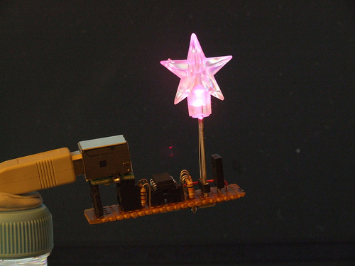

    Oto stosunkowo prosty projekt układu z diodą RGB świecąca w momencie otrzymania maila. W budowie projektu wykorzystano moduł 4d-micro-USB firmy Dontronics w celu zapewnienia komunikacji i zasilania dla PICAXE 08M. Mikrokontroler PIC steruje barwą i jasnością diody RGB LED. Reakcją na otrzymanie maila jest wygenerowanie siedmiu kolorów na diodzie LED. Kod programu obsługującego PIC został napisany w językach python i picaxe. Poniżej zamieszczam schemat i zdjęcie układu. Więcej szczegółów na stronie źródłowej autora.

    Fajna zabawka , ciekawe z jakim programem jest kompatybilna
    Fajna zabawka , ciekawe z jakim programem ( do odbioru i odczytywania poczty ) jest kompatybilna
  • #4 5583446
    pidpawel
    Jak pisze w artykule sprawdzanie poczty to np skrypt w pythonie czyli osobny program ;) do gmaila ;)
    Program, z którego normalnie korzystamy może być wyłączony, ważne, żeby chodził ten od obsługi hardware'u
