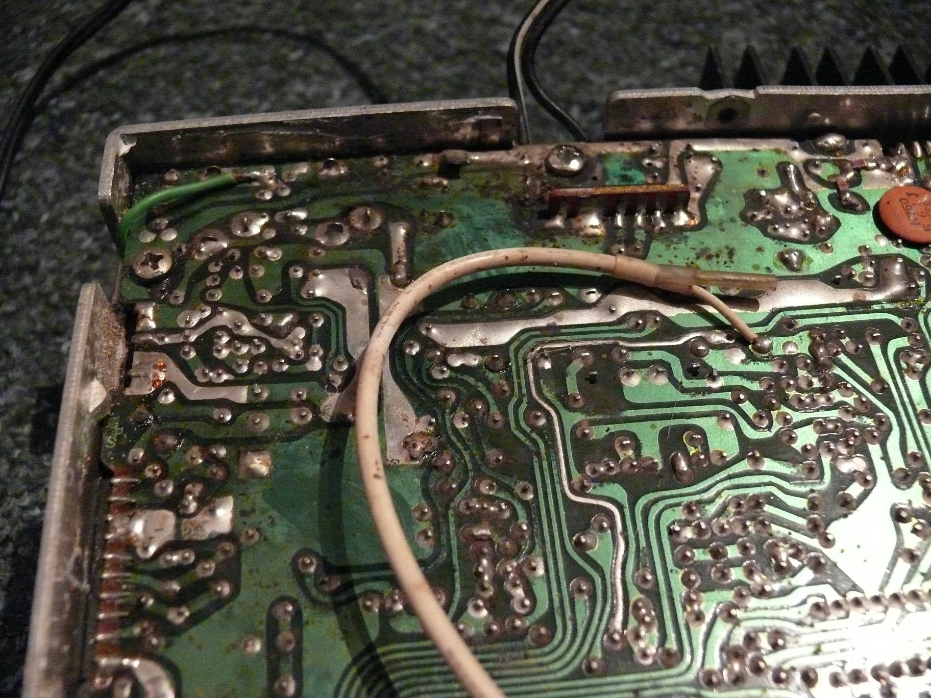

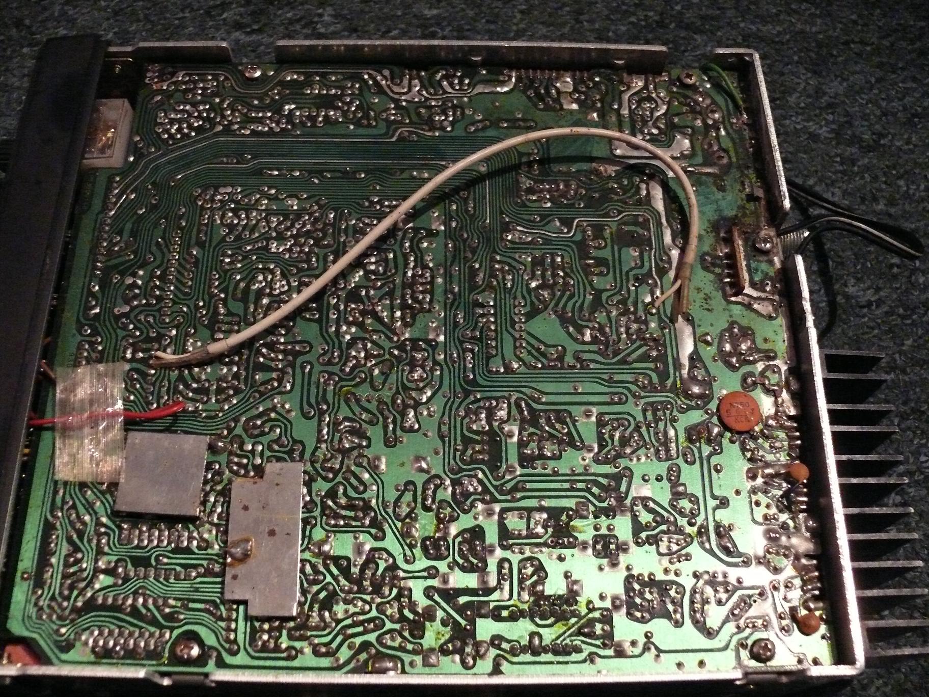

    Witam, ostatnio wygrzebałem u wujka z szopy radio Midland Alan 87. Po podłączeniu do zasilania radio kompletnie nie reaguje - trup. Gdy zdjąłem pokrywę zauważyłem, że musiało wziąć je wilgoć , ponieważ zrobił się osad na aluminiowych ściankach i trochę gdzieniegdzie na płytce . Moje pytanie brzmi: Czy da się naprawić takie radio? jeśli tak to jake najprawdopodobniej elementy należy wymienić ? Czy jest ktoś z okolicy Gdańska - Pruszcza Gdańskiego , kto podjął by się naprawy takiego radia? i czy naprawa zmieści się w kwocie około 150zł. Z góry dziękuję za pomoc .

    #2 5581293
    SP5ANJ
    Spoczywaj w Pokoju
    Każde radio da się naprawić.
    Na początek , to trzebaby było dobrze wyczyścić płytkę . Z jednej i z drugiej strony.
    Po sprawdzać kondensatory w okołicy wzmacniacza m.cz. .
    Jeżeli wogóle nie startuje to może być dość prozaiczna przyczyna. Przełącznik na potencjometrze , który załącza i wyłącza radio , jest mechanicznie wyżarty przez wilgoć.

  • #4 5582715
    yes2mike
    Wyczyść płytę od strony druku tak jak SP5ANJ sugeruje. Utlenioną lub popaloną ścieżkę chyba znajdziesz.
    Jeżeli jesteś początkującym elektronikiem, to powinieneś posiadać nawet najprostszy miernik którym jesteś w stanie sprawdzić czy z potencjometru/włącznika wychodzi jakieś napięcie.
    Sprawdzenie dochodzącego napięcia to podstawa.
    Czym to radio zasilasz i czy aby nie pomyliłeś przypadkiem biegunowości ?
  • #5 5583437
    Mipel3
    Do sprawdzenia zasiliłem radio akumulatorem motocyklowym 12V . Biegunowości nie zamieniłem, zwróciłem na to szczególną uwagę. Ścieżki nie wyglądają na utlenione, warstwa laminatu która pokrywa płytę nie została wyżarta czy uszkodzona, jedynie na tych małych potencjometrach na płycie widać ślady rdzy - zapewne trzeba będzie je wymienić. Zastanawia mnie tylko, czy ktoś wcześniej nie podłączył odwrotnie zasilania , niestety tego pewnie nigdy się nie dowiem.
  • #6 5588853
    Mipel3
    Mały Update. Po podłączeniu dobrego zasilania , zapala się (chodź nie za mocno) podświetlenie Smeter. Jak na razie staram się odczyścić płytkę . Zauważyłem że jeden kondensator w okolicy wejścia zasilania jest do wymiany, niestety nie ma na nim już folii z oznaczeniami może wie ktoś jak się dowiedzieć jaki tam powinien być? Dodam że lcd który wyświetla kanały nic nie pokazuje.... jakieś pomysły?
    Na płycie jest urwany jeden kabel i nie wiem gdzie on przychodzi. Jest zaznaczony na poniższym zdjęciu:

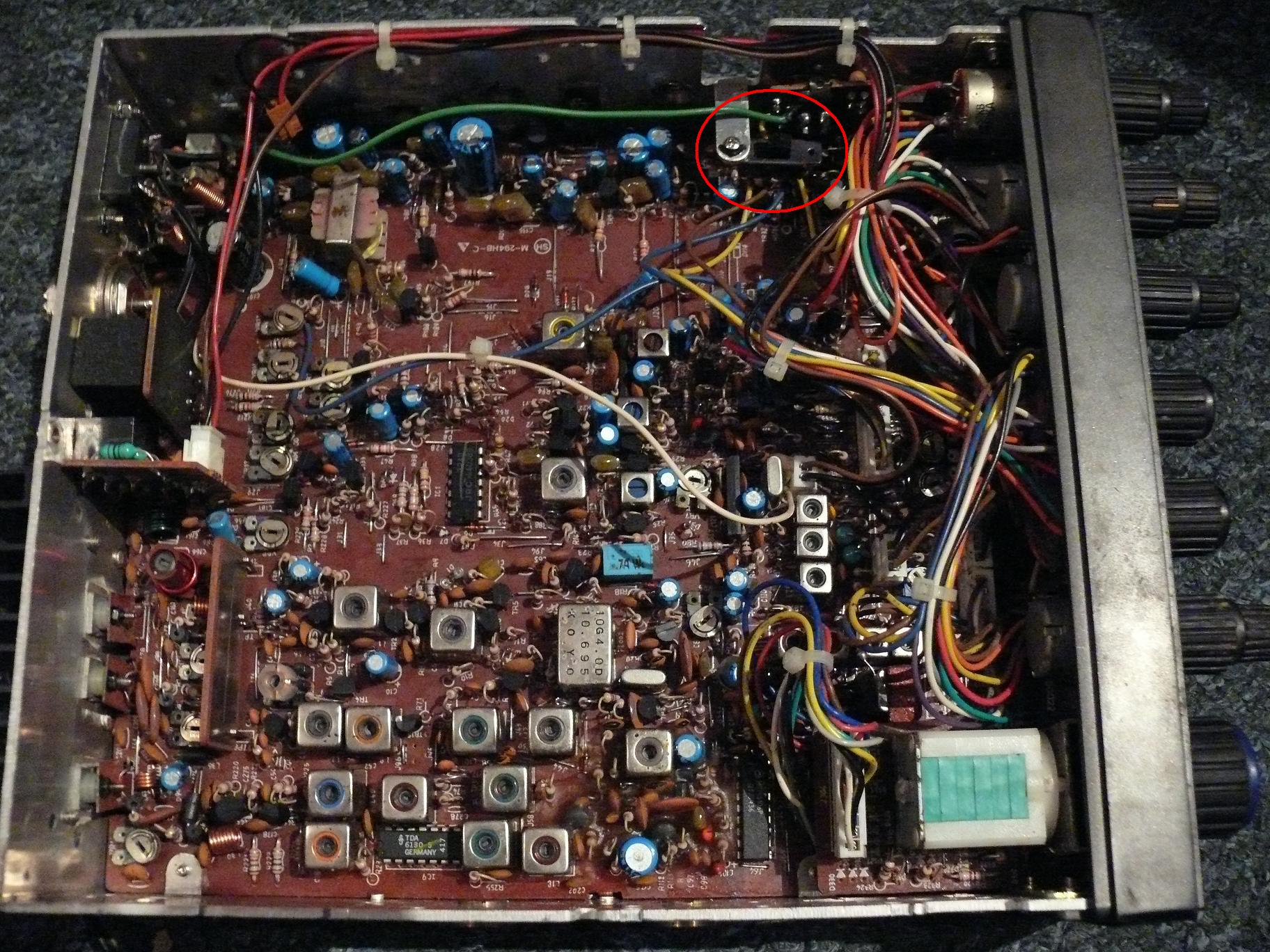

  • #8 5589075
    Mipel3
    Aha, już go wywaliłem. A czy ktoś ma jakiś pomysł od czego mam zacząć? po podłączeniu zasilania i włączeniu radia podświetla się tylko smeter i nic pozatym , nawet kanału nie wyświetla, w głośniku cisza.
    A tak na boku, do czego jest ten przełącznik:
    Alan 87 zawilgociały, nie startuje
  • #9 15046064
    Lisu815
    Odświeżam temat.
    Ja również posiadam A87. Prawdopodobnie niegrzebany, bynajmniej nic takiego nie stwierdziłem. U mnie również jest taki przełącznik, wygląda na montowany fabrycznie, śruba która go trzyma jest zalana podobnym materiałem co tranzystory końcowe i pozostałe.
    Przełącznik jest trzypozycyjny i jest połączony w taki sposób:
    Odcięto od wiązki przełączników BAND i MODE dwa przewody łączące przełącznik Band i przylutowano do przłącznika, trzeci przewód odcięty również od wiązki, on zaś idzie na drugą stornę płyty.
    Wnioskuję, że to jest blokada która umożliwiała uzyskanie homologacji. Niebawem sprawdzę jak jest w praktyce, niestety nie posiadam hercmiarki ale sprawdzę na drugim radiu czy jest zablokowane czy bandy działają.
