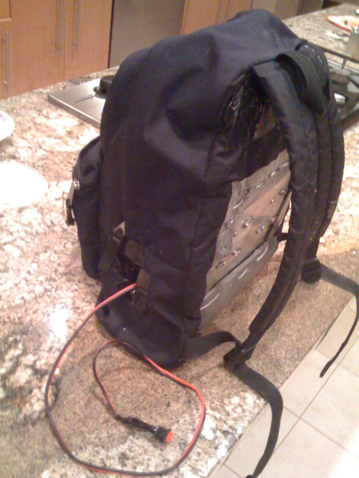

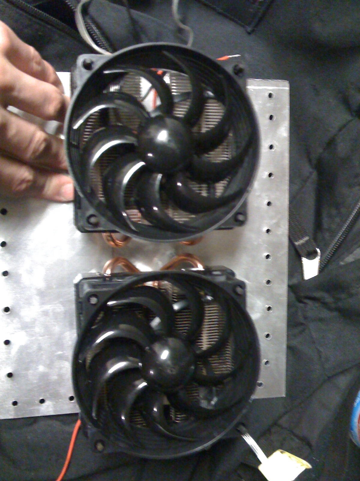

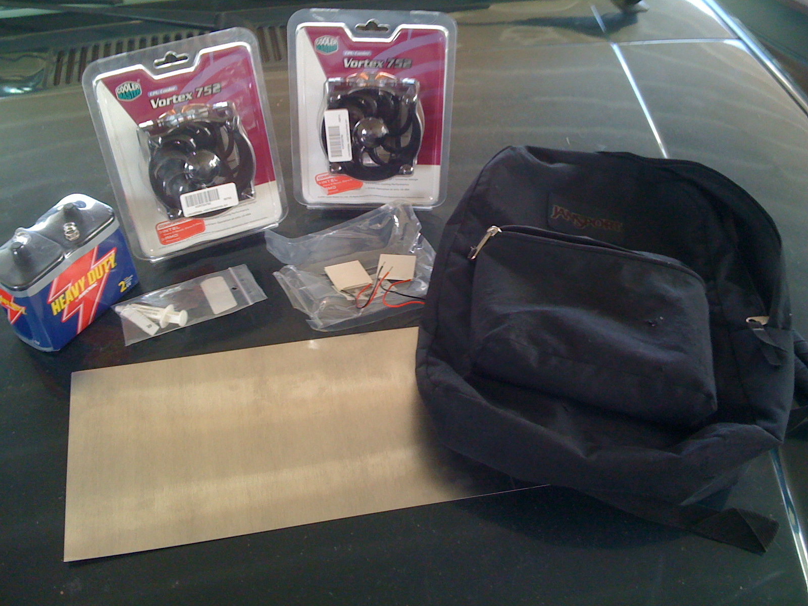

    Max Weisel stworzył chłodzący/grzewczy system mieszczący sie w plecaku. Urządzenie używa dwóch ogniw Peltier, z której każda pracuje z mocą 91.2 watów. Pierwotnie miał to być projekt plecaka chłodzącego, ale autor projektu wykorzystał możliwość generacji ciepła poprzez zmianę kierunku natężenia prądu. Aby zasilać jednak urządzenie wymagane jest zastosowanie dwóch akumulatorów 12V z motorów. Niestety w tym momencie zwiększa się drastycznie ciężar, przez co dla wielu będzie on zbyt ciężki. Sama idea może okazać się przydatna dla pewnej grupy osób, jednak całość wymaga jeszcze wielu popraw, mających na celu zmniejszenie ciężaru.
    Po 1 nie akumulatorow po 2 nie z motorow.
    Poaptrz na foto - sa to 2 baterie 6V. W USA sa stosowane do zasilania szperaczy.

    Jeśli chodzi o chłodzenie ciała, to nie polecam tego rozwiązania. Bo płytka nie przylega całą powierzchnią do pleców, gdyż kręgosłup to uniemożliwia. Istotną wadą tego projektu jest chłodzenie, dolnej warstwy pleców, a uściślając chłodzenia korzonków. Od ciężaru i izolacji materiału człowiek się spoci pod pachami i na ramionach.
    Lepiej zastosować mniejsze moduły grzewczo-chłodzące i umieścić je na rece nad żyłą. By chłodziło-grzało krew.
