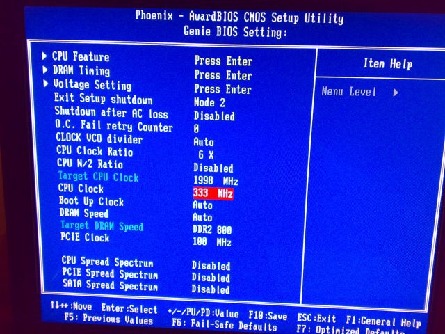

    Chciałbym podkręcić procesor e8400, miałem zamiar zabrać się do tego sam ale moja wiedza i doświadczenie na temat podkręcania nie jest zbyt duża a artykuły tutaj są dość stare toteż zwracam się o pomoc. Moja konfiguracja to:
    -Sapphire hd4870
    -Corsair XMS2 DHX CM2X2048-6400C4DHX 2x2gb
    -DFI Infinity BloodIron P35-T2RL
    -Corsair 520 hx
    -dysk Samsung HD322HJ 320gb no i procesor jak wyżej.
    Czytałem ,że procesory z tej serii dość wysoko się kręcą nawet na boxowym chłodzeniu.Podkręcam ponieważ coraz częściej widzę ,że procesor nie daje sobie rady z obsłużeniem grafiki np. gra World in Conflict ,która powinna bez problemowo chodzić przy rozdzielczości 1280x1024 na pełnych detalach czasami przycina, takich gier jest więcej.Do ilu i w jaki sposób proponujecie zacząć podkręcanie?

    SP5IT
    Na początek ustaw FSB na 450, PCIE na 100, dzielnik pamięci żeby nie przekroczyć 800Mhz, napięcie rdzenia na 1.375 i jedź z napieciem w dół póki procek jeszcze pod Orthosem będzie działał.
    Jednak z boxowym chłodzeniem dużo nie powalczysz jeśli w idle masz 44 stopnie. Za gorąco.

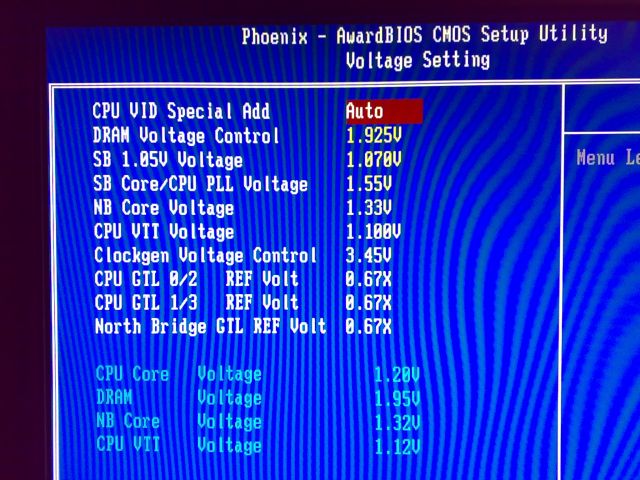

    PCIE na 100 było standardowo, niestety fsb, napięcia rdzenia oraz dzielnika pamięci nie mogę znaleźć (rozumiem ze dzielnik pamięci będzie zaznaczony jako memory divisor ? ) Co do chłodzenia to już mam pomysł na obniżenie temperatury, mogę przystawi wentylator 120mm obok procesora. Załączyłem wyżej 2 "zrzuty". Dziękuje i pozdrawiam.

    Popraw równiez napięcia na ramie, NB, SB.
    Na jakie wartości zmienić te napięcia ? Rozumiem, że SB Core/CPU Pll Voltage mam zmienić na 1.375 a jak to wygląda z resztą?
  • #7 5590058
    iron64
    Poziom 41  
    SB Core zostaw w spokoju, to jest chipset i tak jak jest powinno być.
    Jak chcesz kręcić to zmień cpu clock z 333MHz na większe, a dram speed ustaw, tak aby było w okolicach 800MHz (może być więcej trochę). Jak dojdziesz do dobrych wartości cpu to podkręcisz wtedy ram jeszcze w górę.
    No i jak kolega wyżej pisał, zmień cpu clock ratio na maksymalny możliwy.
