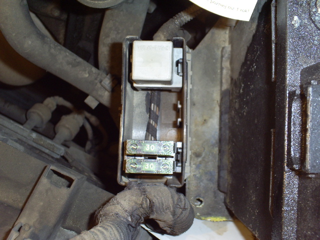

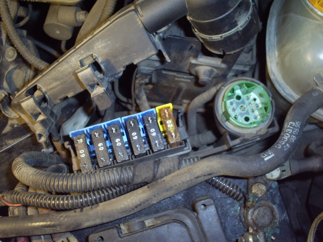

    witam!
    mam problem moja vectra 2001 rok 2.0 w dieslu kiepsko pali,na stacji diagnostycznej po podłączeniu do komputera wyskakuje ze bezpiecznik 80 amperowy odpowiedzialny za dostarczenie prądu do świecy żarowyj jest spalony,chce go wymienić ale gdzie on sie znajduje???????
    pomóżcie!!!!!!::|

    Witam. Skrzynka z bezpiecznikami oraz przekaźnikiem świec żarowych znajduje się w komorze silnika po prawej stronie - nad akumulatorem.Jeśli przepalił Ci się ten bezpiecznik to przed założeniem drugiego powinieneś sprawdzić świece żarowe - być może , że jedna z nich jest uszkodzona /zwarcie/.

    kamil8604
    dokładnie tak mi pokazuje na komputerze lecz na stacji powiedzieli że to prawdopodobnie wina bezpiecznika, tyle że w schemacie występuje taki bezpiecznik którego nie możemy znależć,jestem w kropce bo zbliza się zima więc aż strach pomyśleć a zaczeło się od tego że świeci się kontrolka katalizatora i kiepsko palił i pojechałem pod komputer na stacje...... Jaka na to rada????
    Panowie
    komputer wyświetla "awaria urządzenia żarzącego" . W schemacie jest pokazane dwa bezpieczniki 30A i jeden 80A. 30A są dobre a nie mogę znależć w którym miejscu znajduje się ten 80A... Może ktoś mi podpowie w którym miejscu go szukać????
