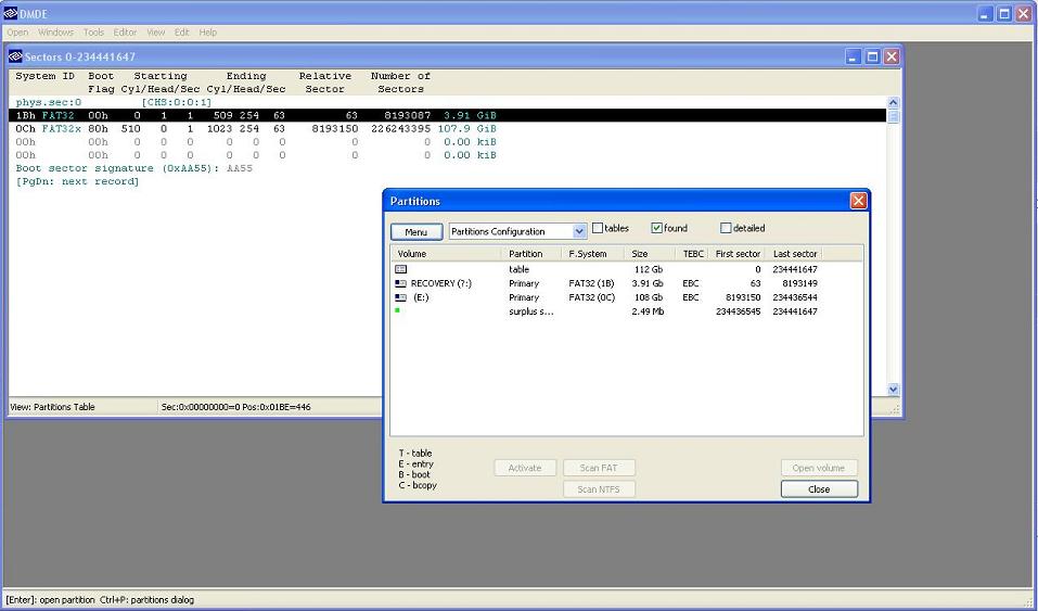

    Zainstalowałem nowy system XP na laptopie i z dwóch partycji zrobiła się jedna. Mam teraz goły Windows, a zależy mi na zdjęciach. Jak sobie z tym poradzic?

    troszkę poczytałem podobnych tematów i dysk podłączyłem do stacjonarnego skanuję go programem DMDE zobaczę co wyjdzie....................... i nic z tego jakoś nie wyszło :(

    coś takiego mi wyszło
    WinXP - jak odzyskać pliki utracone podczas reinstalacji?
    i odczyt z w/g polecenia
    • sectors.rar (1.57 KB) Musisz być zalogowany, aby pobrać ten załącznik.

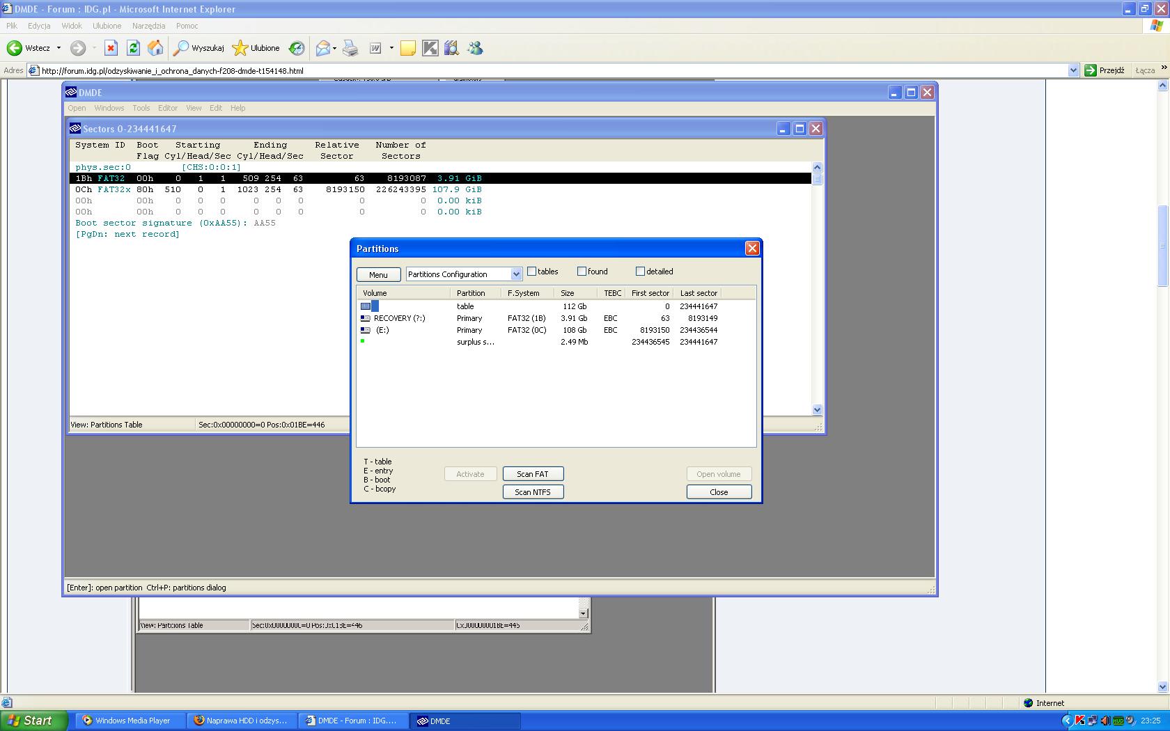

    a dane na których mi zależy to były na drugiej partycji czyli D
    • sectors2.rar (1.57 KB) Musisz być zalogowany, aby pobrać ten załącznik.

  • #12 5584109
  • #13 5584118
    nowyas
    Posty: 17
    Ocena: 2
    okzo napisał:
    Kolego ja nie o to prosilem, ja prosilem podac found partycji, kolego prosto zdazyl w trakcie poki ja pisalem odpowiedz dodac plik odczytu on juz nie jest potrzebny, teraz potrzebne jest .
    1. kolego na jakiej z partycji byly te zdjecia( nie moge jeszcze zrozumiec dkla czego musze po 2 razy prosic o to samo jakby to mnie bylo potrzebne a kolego tak sobie robi laske podajac)
    2. potrzebuje okno z zaznaczona galeczka found partition (tez juz drugi raz o to pytam)
    Odp. 1 były na partycji drugiej czyli domyślnie d
    Odp.2 found partycji ? czyli?
  • #14 5584136
    nowyas
    Posty: 17
    Ocena: 2
    Ok.
    Proszę przeczytać i stosować...
    Ogłoszenie: Wklejanie zdjęć.
    Następne naruszenie tego punktu to automatyczne skazanie się na uzyskanie ostrzeżenia....

    Domyślnie system instalował się w FAT32 i około 50/50% czyli jakieś 60GB.

    Wielki SZACUNEK dla kolegi OKZO i podziękowania za trud i wysiłek w odzyskaniu danych . Kolega siedział na zdalny połączeniu do 4 rano i profesjonalnie wykonał swoją prace!!!
