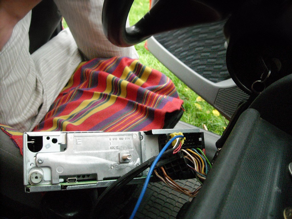

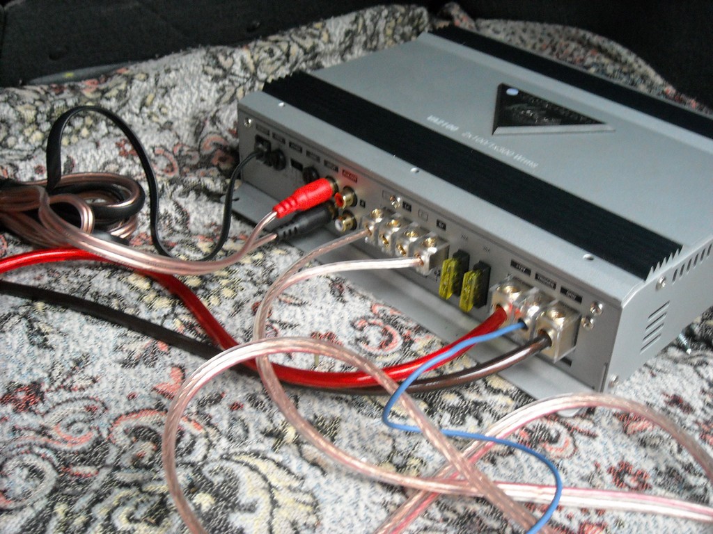

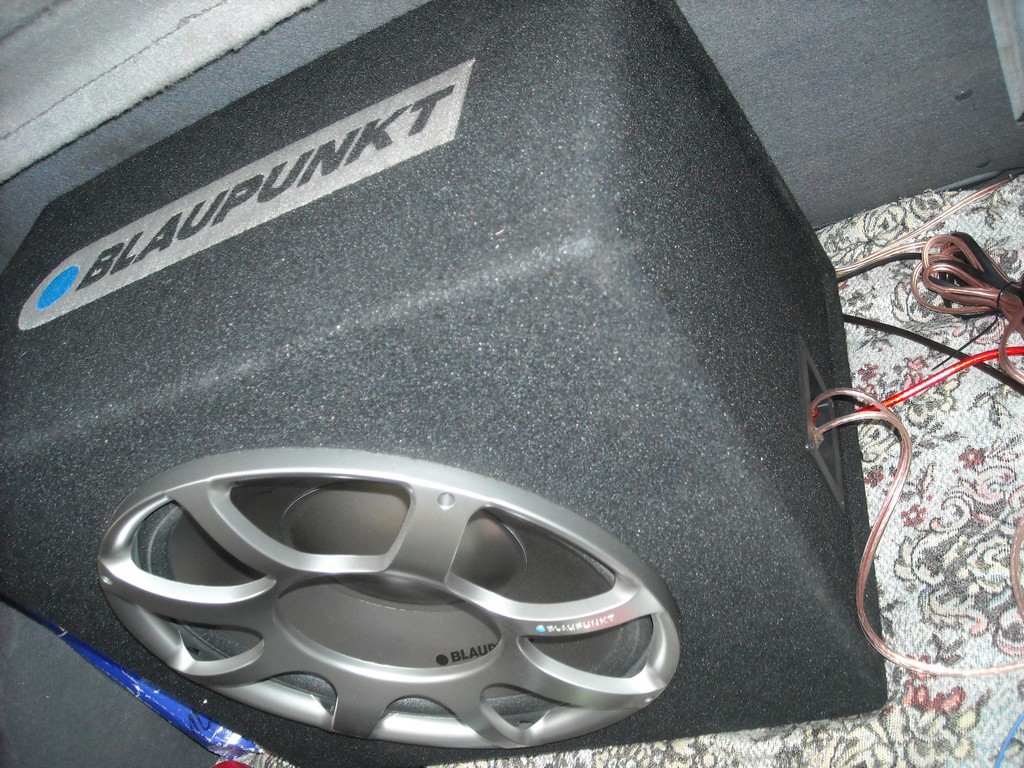

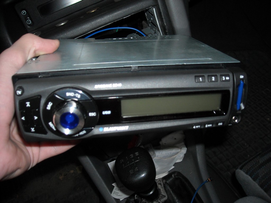

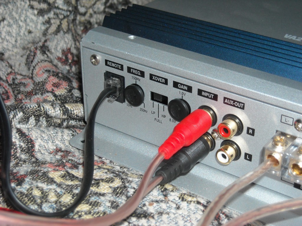

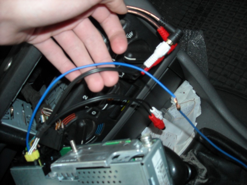

    kris civic
    Dzięki za odp . a mam pytanko jak mam podłączyć wzmacniacz blaupunkt velocity VA 2100 i mam do tego subofer blaupunkt gtb 1200Mk2 do tego radia . Niby wszystko podłączyłem a mi nie gra , dioda na wzmacniaczu świeci i na początku od pilocie też. proszę o wskazówki
  • #4 5586881
    rema
    Opisz jak podłączyłeś. Czy kable sygnałowe RCA dobrze wpiołeś do radia- czyli na wyjście OUT, czy dobrze w wzmaku czyli do IN. Nie znam tego radia na tyle że może być sterowanie sygnałem SUB OUT wył. w radiu. No i czy dobry subwoofer. Możesz zrobić zdjęcia podłączeń w wzmaku to ci opisze co i jak zapiąć.

  • #6 5589827
    rema
    Coś poknociłeś z tymi zdjęciami. Popraw.
  • #8 5592944
    rema
    Witam. No widze że wszystko dobrze połączone. Próbowałeś jeszcze podłączyć do tych drugich wyjść RCA z radia. Jesteś pewny czy głośnik jest dobry? Zrób test wamaka i dotknij końcówek kabli chinch palcem i sprawdź czy subwoofer "brumi"- oczywiście jak będzie załączony. Jak nie to podkręć gain na max. A i spawdź to podłączając suba osobno na lewym i osobno na prawym wyjściu na głośniki. Bo może być uszkodzony jeden kanał w wzmaku i na sumie kanałów nie będzie dźwięku.
