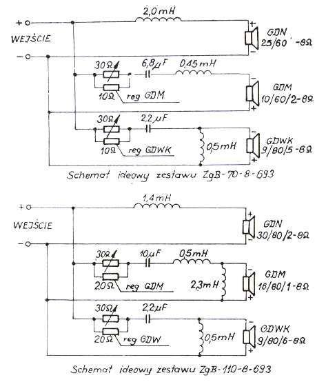

Mam wszystkie głośniki i części do budowy kolumn tonsil mildton 110. Niestety nie mam planów konstrukcji tego cudeńka. Błagam żeby ktoś mi to podrzucił bo już przebuszowałem całe google wzdłuż i w szerz. Może mógłby ktoś chociarz pomierzyć swoje, chodzi mi o rozmieszczenie wszystkich otworów. Bardzo proszę o pomoc. I z góry dziękuje. Może ktoś ma jakiś lepszy projekt obudowy do tych głośników? Niewiem pod jaki wzmacniacz powinienem podłączyć te kolumny. Chcę żeby była to własna konstrukcja, może uniamp? Czy moc będzie wystarczająca? Taka żeby nie chracząło bo na altonach 70 i Unitrze PW 8010 nie mogę podkręcać zbyt wiele basu przy więkrzych głośnościach. Z góry dziękuję!
