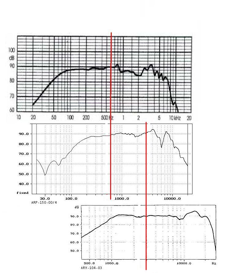

    po pierwsze dobór głosników nie trafiony
    Jesli chcesz robić 3 drogi do GDN, GDM i GDW
    Z tych co podałeś ciezka sprawa, bardzi nierownomierne chy-ki
    Lepsza bedzie ombinacja GDN 25/80 (tonsil) + ARP-150-00 (tesla) + ARV 104-03 (Tesla)
    kolumny podłogowe z tonsil
  • #6 5585137
    slasz129
    ale nie moge znalezc glosnika co by mi przenosil od tak niskich czestotliwosci do okolo 6 khz.
  • #7 5585154
    M.B.S.
    Zobacz charakterystyki, które dołaczyłem. Podział to 600 i 3000 Hz
    lub też ciekawie 400(500) i 3000 Hz
    link do głosników: http://www.tvm-valmez.cz/index.php?id=80&catg=1&&l=2
    Ewentualnie szukaj na forum czegoś podobnego, ale w przewadze to sa konstrukcje 2 -drozne (2xARN) + ARV
