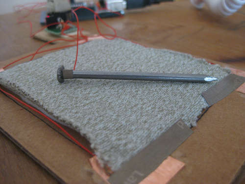

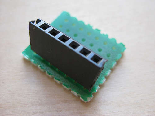

    Oto projekt własnoręcznie wykonanego touchpad'a przy wykorzystaniu antystatycznych rękawic i Arduino. Projekt pokazuje małą wersje konstrukcji, którą można spokojnie rozbudować na dużo większą. Antystatyczna rękawica została pocięta, okablowana i podłączona do Arduino. Na palec użytkownika przygotowano nakładkę, która została także okablowana i podłączona. Naciśnięcie touhpad'a powoduje występowanie różnych rezystancji pomiędzy punktem nacisku i narożnikiem touchpada. Na stronie źródłowej znajduje się filmik pokazujący działanie urządzenia i sporo informacji o jego budowie.
    Autor wspomina także o innych sposobach zbudowania touchpada, gdzie unikamy konieczności używania czegokolwiek dodatkowego na palcu, ale wykorzystując elementy schowane pod touchpadem.
