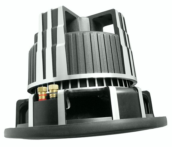

    Witam szukam wzmaka do Boshmanna Nuka 30cm , głośnik dostałem od znajomego i zakupił bym do tego wzmak , doradzcie cos, cena do 300zł . Ja myslałem nad SONY Xplod XM-SD14X , SONY XPLOD XM-460GTX, czy moze jakis magnat?? zreszta czekam na rady od specjalistów:) szukam wzmaka uzywanego

    po co Ci wzmacniacz 4 kanalowy do jednego suba ?
    po drugie to jest 2 cewkowy glosnik, ale ile ma opornosci jedna cewka ? Co do zaufania firmom... Boshmann i Peiying to ta sama półka :P Do tego glosnika nie odczujesz roznicy przy wzmacniaczach, unikaj tylko Voice Kraft itp :D

    Poniżej wypisałem parametry głosnika
    Zalezy mi zeby to grało w miare czysto i głośno. Który z tych wzmacniaczy bedzie lepszy co podaliscie?? Wyszukałem jeszcze taki wzmacniacz na allegro SONY XM-6020 on był by dobry do tego??
    parametry głośnika :
    średnica głośnika : 30cm ( 12cali )
    moc max : 1500 W
    moc znamionowa rms : 750 W
    impedancja : 4 ohm
    dynamika : 90 db
    pasmo przenoszenia : 35 Hz - 360 Hz
    Qts : 0,56
    Spl : 86
    zawieszenie membrany : gumowe
    wykonanie kosza : odlew
    głębokość montażowa około : 24cm

    znajać zycie to jest 2x4 ohm

    jeśli 2x4 to dozbieraj - 440 zł 1K76D- chodzi mi o prace pod 2 ohm

    A jeśli 2x2Ohm to spinaj go w 4Ohm i kupuj B2H76R ok 250zł 500w rms przy 4Ohm

    ten wzmak ma realne koło 700rms przy 2 ohm i 1 kw przy 1 ohm, nuke na pewnie nie ma 750 rms, jeśli ma np 600 to już 1K76D bedzie jak najbardziej ok. ( nic mocniejszego w tej cenie nieznajdziesz )
