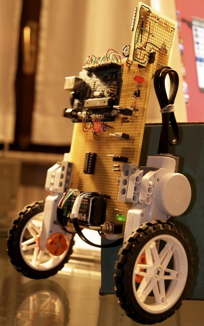

    Wykorzystując Arduino, silniki i czujniki LEGO, można zbudować zachowujący równowagę robota działającego na tej samej co co komercyjny segway. Niestety nie ma na stronie źródłowej zbyt wielu szczegółowych informacji na temat budowy i programowania urządzenia. Zapraszam za to do obejrzenia filmiku, na którym przedstawiony jest robot w akcji. Jak widać nie tylko utrzymuje równowagę, ale także radzi sobie z niewielkimi bodźcami zewnętrznymi mającymi wytracić go z optymalnego położenia. Może całość nie jest zbyt estetycznie wykonana, jednak duża stabilność uwagę rekompensuję tą wadę.

    Czy ktoś wie jakie czujniki odpowiadają za stabilizacje ?
  • #3 5587770
    herrinq
    czujniki przyspieszenia moga byc uzyte ale nie sa doskonale w takich aplikacjach. zyroskopy zapewne bylyby lepsze

    Silniki lego najprawdopodobniej pochodzą z LEGO Mindstorms .
    Zna ktoś może jakiś układ scalony do poziomowania ?? Taki jak jest montowany np w samopoziomujących się poziomicach laserowych ?? do takiej zabawki byłby w sam raz .

    Tutaj jest czujnik przyspieszenia wykorzystywany w elektronice użytkowej.
    http://pl.farnell.com/1220909/polprzewodniki-...product.us0?sku=stmicroelectronics-lis3lv02dq
    ...np w aparacie foto (wykrywa w jakim położeniu jest ustawiony aparat i powoduje obrót zdjęcia), występuje też w telefonach komórkowych (np nokia 5500). Może coś takiego nadaje się na czujnik położenia robota?
    ...komunikacja miedzy innymi po I2C.
